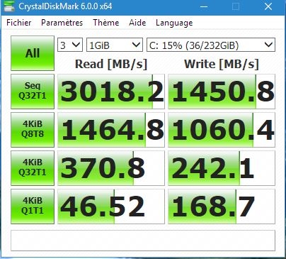

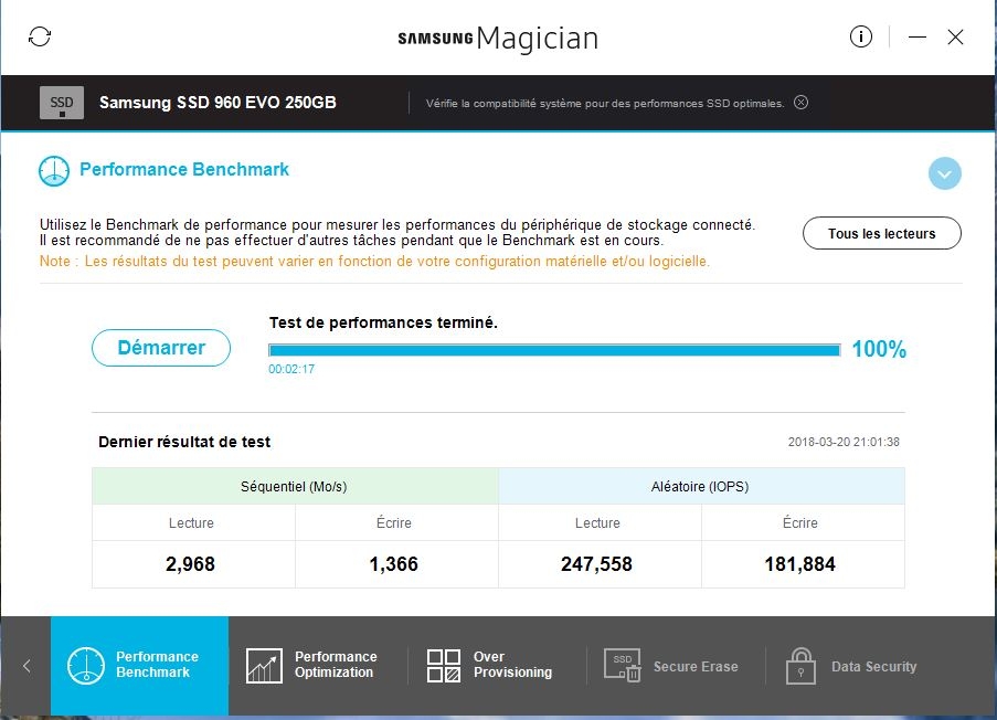

Merci à vous deux ! Avouez que vos commentaires ne sont pas faits pour me faciliter les choses !
Pour vous aider à y voir plus clair, j’ai réalisé deux benchmarks. L’un avec l’outil maison (Samsun Magician) et l’autre via le lociciel CrystalDiskMark.
Aussi, je suis obligé de constater qu’aucune anomalie, que ce soit concernant le temps de démarrage (15’’), d’arrêt (2’’) ou de gel occasionnel ne s’est produite, jusqu’à présent (tour PC montée il y a 20 jours).
Après, si changer le pilote en question reste une opération 100% anodine, pourquoi pas… ma crainte étant que ledit changement puisse provoquer un souci de démarrage, par exemple….Encore merci !

Les résultats sont très bons (Microsoft a sans doute amélioré sa gestion du NVMe et/ou de la prise en charge des différents disques depuis la mise en place relativement récente de ces disques)
En l'état tu peux rester comme ça ![]()

Pour info, finalement, par curiosité, j’ai décidé de changer le pilote MS par celui de Samsung. Après installation, le redémarrage s’est parfaitement bien et vite déroulé (12’’). Enfin, j’ai refait deux benchmarks dont voici le résultat… (je précise qu'aucune optimisation n'a été effectuée via le logiciel Samsung Magician. De ce côté-là, je préfère m'abstenir...)
Marsh Posté le 20-03-2018 à 21:31:58
Ça semble un poil mieux. ![]()
Marsh Posté le 20-03-2018 à 21:40:55
En effet, surtout côté lecture. Bref, une amélioration qui m'incite à conserver le pilote Samsung...
