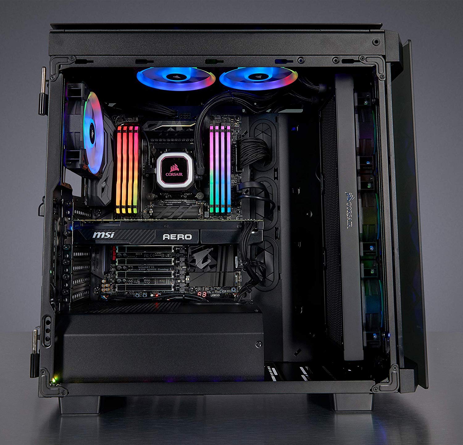

Re, je me demandais si le Corsair Obsidian 500D RGB SE Boîtier Gaming est compatible avec le NZXT Kraken Z73 360 mm, car sur le descriptif il propose des refroidisseurs CORSAIR, apparement il peut éventuellement s'installer à l'avant seulement, mais pas sûr... Merci d'avance !!
Marsh Posté le 03-02-2021 à 22:24:59
si un 360 Corsair passe, une autre marque aussi logiquement (Corsair propose du Corsair évidemment..)
confirmation : 360 uniquement en front, sinon en top maxi 280 mm et ca devrait amplement suffire au passage (kraken x63, z63)

Ps: 360 mm uniquement en facade. Sinon 280mm max en top (x63, z63).
