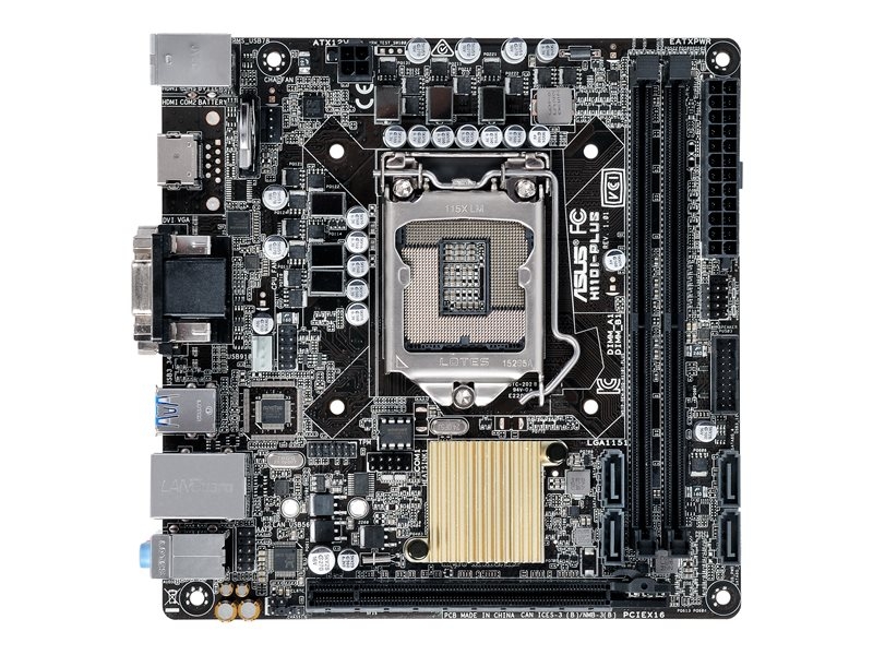

j'ai besoin d'aide.. Je voudrais m'acheter un nouveau boitier (le corsair spec-delta rgb) + un nouveau watercooling (le coolermaster ML240L V2 rgb) pour remplacer mon aircooling.. J'ai actuellement un pc tout monté le Asus G11CD (ref. carte mère : https://www.blackmoreit.com/khsph11 [...] ddpmb.html ) Je voudrais donc savoir si c'est possible de mettre des ventilos rgb qui viendrons du boitier corsair + de mettre le rgb et la pompe du watercooling directement sur ma carte mère (avec adaptateur 3 in 1 etc) sachant que ma carte mère ne possède pas (ou en tout cas je ne vois pas) de connecteur 4 pins rgb.. En revanche, elle possède 3 connecteur "JLED" ce sont les connecteur qui permettent le rgb du boitier asus actuellement; elle possède aussi 1 connecteur ledheader; 1 connecteur cha-fan a 4 pin (la ou est branché un ventilateur, le seul du boitier actuellement) et enfin 1 connecteur CPU FAN 4 pin bien evidemment.. Le reste je le pense n'aurait pas aider a trouver... Bref si vous en savez plus que moi aidez moi..  :ange:

1) j'ai pas suivi l'histoire de la cm H110I
pcq I c'est pour mini itx, une toute petite cm genre ca:
https://eshop-en.edgemo.com/image.p [...] 155ce2.jpg
ce qui n'est pas le cas de la carte mère que tu links qui est plus grande et peut-etre une autre ref ? (sa ref exacte doit être notée dessus en principe)
