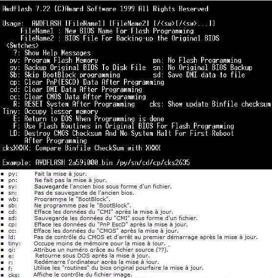

Je viens de mettre la main la dessus:
Ce qui peut être correspondre à la version AMI :
Il faut peut être essayer des commandes semblables...
Marsh Posté le 18-07-2006 à 16:16:44

Problème résolu avec un flashage sous dos avec le bios officiel 2.20.
