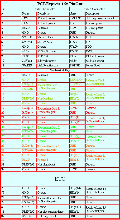

Comme vous pouvez voir là-dessus, la partie alimentation est sur les premiers pins, le reste ce ne sont que des lignes PCI-E en plus.
Donc oui un port 1X doit fournir autant de courant qu'un 16.
http://www.overclockers.com.au/pic.php?pic=articles/395983/table1.jpghttp://www.overclockers.com.au/pic.php?pic=articles/395983/table2.jpg
Il est même possible de couper le plastique du port sur la droite pour y faire rentrer une carte 4 ou 16x...
