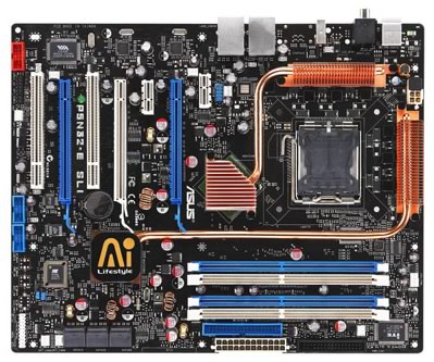

Je compte m'acheter cette carte mere : P5N-T Deluxe. Sachant que je ferais un SLI de 8800 GT 512, pourrais-je en plus y rajouter cette carte son :
Sound Blaster X-Fi Xtreme Gamer Fatal1ty Pro ? J'ai pû remarquer que cette carte mere ne disposait que d'un seul port PCI (donc pour y connecter ma carte son). La question que je me pose concerne la place que risque d'occupper mes 2 geforces 8800gt 512 car j'ai un peu peur que, du coup, l'une de mes 2 cartes graphiques empiète sur le seul port PCI disponible et que, du coup, cela m'empeche d'y connecter ma carte son X-Fi (??)
Voilà, j'ai pû remarquer également cette carte mere : P5N32-E SLI toujours chez Asus donc, mais qui, elle, possede 2 ports PCI. Je me dis que du coup, en choisissant cette carte, j'aurais p/e + de chance de pouvoir y connecter ma carte son (qui, mine de rien est relativement grosse^^).
Voilà, qu'en pensez-vous ?

Pour la P5N-T Deluxe, pas de problème, les cartes bloqueront deux ports PCIe 1x, mais le PCI restera libre:
http://techreport.com/r.x/2007q4/p5ntd.jpg
C'est pareil pour la P5N32-E SLI:
http://www.cdrinfo.com/Sections/Articles/Sources/A/Asus%20P5N32-E%20SLI/Images/1459_l.jpg
Sur l'une comme sur l'autre, en mettant tes cartes graphiques sur les slots PCIe bleus, tu as tout à fait la place de mettre ta carte son sur le 3e slot en partant de la gauche.
Du coup, si tu hésites à prendre la P5N32-E SLI juste parce qu'elle a deux PCI, c'est inutile: le PCI supplémentaire sera de toute façon bloqué par ta carte graphique double slot.

ok merci beaucoup Gab pour ttes ces infos!! ; Simplement je me disais, je trouve cela un peu bizarre que je puisse faire un SLI de 8800GT 512 sur les 2 slots PCI bleus ; je veux dire par là que ces 2 slots ont l'air assez éloignés l'un de l'autre pour pouvoir relier mes 2 cartes graphiques avec un pont SLI !? Aussi, ma carte son ne risque-t'elle pas de se retrouver "coincée" entre mes 2 gforce 8800gt ??

Il n'existe pas de ponts "souples" (un ruban, plutôt qu'un PCB avec deux connecteurs)? Qui seraient assez longs pour s'adapter à une largeur variable, et pour passer au-dessus d'éventuelles cartes placées entre les CG (quoique, je ne pense pas qu'une carte son puisse être plus haute qu'une GTS)... ça doit pouvoir se trouver!
edit: en effet, sur pc-look.com par exemple, on trouve des ponts souples de 60mm à 110mm, ce qui devrait être largement suffisant.

Pour le positionnement des cartes sur les slots PCIe, il faut vérifier leur vitesse de fonctionnement en SLI, et placer tes cartes sur les ports les plus rapides (x16, x8 ou x1 sont les différentes vitesses, je crois) et pas en priorité par rapport aux autres cartes d'extension, autrement on gâche un peu les possibilités du SLI...
Mais de toute façon je crois que tu te fais du mouron pour pas grand-chose: avec un pont souple, même si ta carte son était vraiment plus haute que tes cartes graphiques il passerait au-dessus sans aucun problème, il est fait pour ça de toute façon :)

Ok, j'ai téléchargé sur le site d'Asus le manuel d'instal. de la P5N-T Deluxe en pdf : d'après les illustrations (les photos) du manuel, le pont SLI livré permettant de relier 3 cartes graphiques est un pont "rigide" (une sorte de petite plaque qui se fixe sur les 3 cartes), mais lorsqu'il s'agit de relier "seulement" 2 cartes graphiques, le pont SLi qui va avec (et qui est lui aussi fourni) est souple. Donc bien pour moi, signe que je n'aurai meme pas à chercher un pont souple:). Comme tu di (et je comprend mieu maintenant pourquoi), ce pont Sli st souple justement pour permettre d'insérer entre les 2 cartes, une carte PCi ou autre..
Sinon, je suis d'accord avec toi, pour les ports pci-express à utiliser avec mes geforces il vo mieu privilegier le nombre de lignes pci-express ; menfin de tte façon, la P5N-T Deluxe possede 3 ports pci-express qui fonctionnent tous en 16X et à vrai dire, ce qui me preocupe surtout c'est de savoir si les ports fonctionne bien en 16X pour bien exploiter les capacités de chacune de mes cartes. Pour ce qui est de la norme 2.0 du pci-express, j'ai pû remarquer sur le net que les resultats n'étaient vraiment pas convaincant pour le moment dc voilà je m'en moque un peu...encore merci:)
