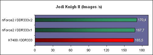

http://www.hardware.fr/medias/photos_news/00/05/IMG0005250.gif
170.4 / 167.7 = 1.01610... soit une augmentation de 1.61%
Shawy|[Topic] Alim HEC-300W moddée 120mm|Fanbus maison
