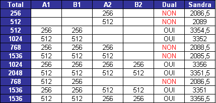

Marsh Posté le 27-05-2004 à 21:57:26
Moi !
Puisque tu es sceptique (tu as raison) voici la confirmation officielle :
http://www.hardware.fr/medias/photos_news/00/05/IMG0005434.gif
(Tiré de l'article d'HFR sur le Granite Bay)
Tu remarque ainsi qu'a l'avant-derniere ligne, le dual marche avec 1.5Go de ram en 256-512 256-512...
Rassuré ?
