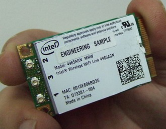

salut,
la connectique même est physiquement différente (sinon on appellerait pas ça du mini pci-e, comme il n'y a pas de mini sata)
http://www.wireless-driver.com/up_files/intel%204965.jpg
si malgré tout tu veux tenter l'expérience, regarde sur cette page, l'avant dernier produit http://www.pmasia.com/pciexp.html
