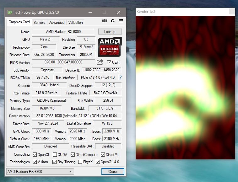

Donc , j'ai une RX6800 qui est sensé être en Gen4 si je comprends bien ??  , elle est branchée sur le port PCIE 16x , mais elle tourne d’après GPU-Z en PCIE x16 4.0@x4    ,  POURQUOI ???
Je l'ai démonté , nettoyé le connecteur sur la carte , désinstallé les drivers puis réinstallé proprement , les 2 alimentations PCIE sont bien branchées.... tout semble bien .... je n'arrive pas a étre en PCIE x16@x16  .....

 https://rehost.diberie.com/Picture/Get/f/340855

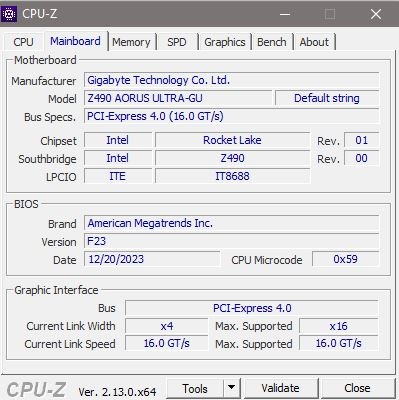

 https://rehost.diberie.com/Picture/Get/f/340857
