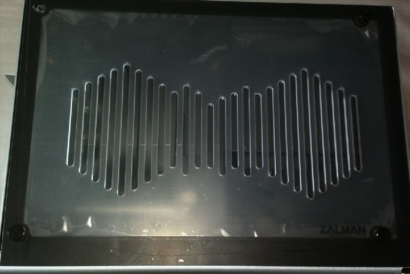

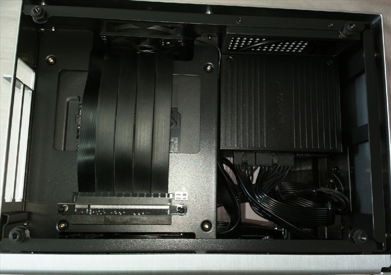

:hello: les amis du mini PC. Un autre choix pour d750.
Je suis en train d'essayer le Zalman M2 mini-ITX.
Il est pas mal mais 2 ou 3 défauts ou limitations.
Boitier Zalman M2 Mini - Argent
Alimentation Corsair SF600 80PLUS Gold
Carte Mere Gigabyte B660I AORUS PRO DDR4
Processeur  Intel® Core i3-12100T
Ventirad Scythe Shuriken 2
Corsair 2x4 3600
EVGA 3070 (1 des défauts, faudra faire attention au choix sur la carte graphique)
https://rehost.diberie.com/Picture/Get/r/67030
https://rehost.diberie.com/Picture/Get/r/67031
https://rehost.diberie.com/Picture/Get/r/67032
https://rehost.diberie.com/Picture/Get/r/67033
https://rehost.diberie.com/Picture/Get/r/67034

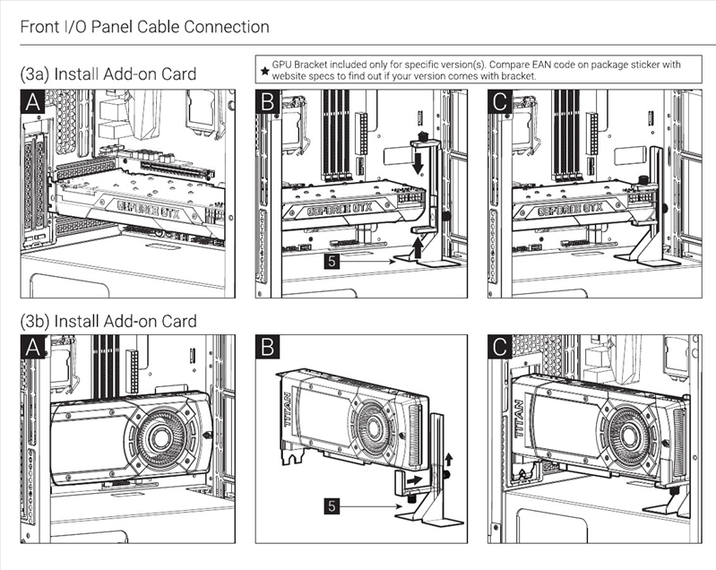

Un autre choix de boitier pour d750, ce qui lui permet de rester en Micro ATX pour la carte mère.
Aerocool Atomic ARGB MINI TOWER CASE Micro ATX
https://aerocool.io/product/atomic/
2 versions sur ce modèle.
Atomic-G-BK-v2: 4710562757545. Important ACCS-PV26123.11 et pas le ACCS-PV26023.11 qui est la v1 sans bracket.
Includes: 20cm ARGB Fan x 1, 12cm ARGB Fan x 1, GPU bracket )
Mieux par rapport à la version Lite ( carte graphique à la verticale, GPU bracket, porte charnière...)
Atomic Lite-G-BK-v2: 4710562758603
Includes: 18cm RGB fan x 1, 12cm RGB fan x 1)
https://rehost.diberie.com/Picture/Get/r/67040
https://aerocool.io/wp-content/uploads/2020/06/Atomic-Product-Photo-Gallery-1042x589-004.jpg
Message édité par Profil supprimé le 26-03-2022 à 14:09:26
