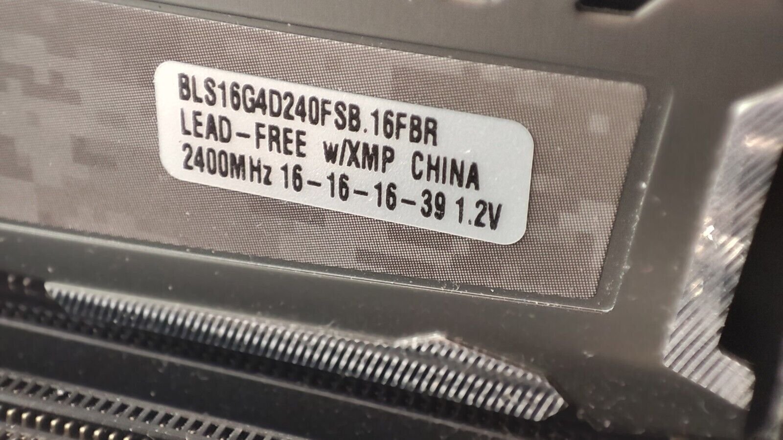

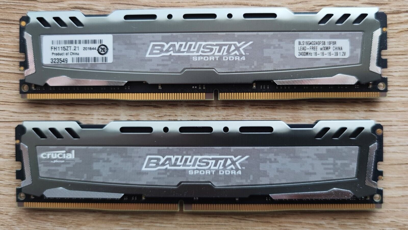

Voilà, j'ai terminé de monter ma tour et j'ai d'anciennes barrettes de mémoires vives dessus, des Ballistix Sport LT (Crucial) 2400 Mhz 2 x 16 Go. Je tourne par conséquent sur 32 Go mais je voulais mettre 2 barrettes supplémentaires pour créer en quelque sorte le kit que je voulais dès le départ puisque je m'étais dis que je reprendrais 2 barrettes en plus plus tard...
Dans ce contexte, ma question est la suivante : si je mets ces barrettes-ci est-ce que ça passe ou non ? : Memoire RAM DDR4 Crucial Ballistix Sport 16Go X2 (32Go  / 2400Mhz)
https://image.noelshack.com/fichier [...] -l1600.jpg
https://image.noelshack.com/fichier [...] l16001.jpg
Sachant que sur ma config ça donne ça : même marque, même modèle mais j'ai -> Crucial BLS16G4D32AESB.M16FE (en comparatif avec celles-ci qui viendraient upgrade mon UC, qui ont : BLS16G4D240FSB.16FBR 1.2V en tension module et sur mon pc la tension module normale est de 1.2V aussi mais en XMP 1.35V)
