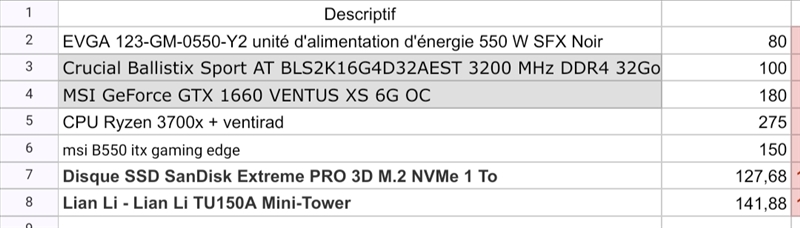

Marsh Posté le 04-09-2024 à 06:08:56
guig2000 a écrit :
Après je ne comprends pas trop la question de l'auteur dans dans un environnement professionnel. C’est une toute petite PME de moins de 10 personnes? Il n'y a pas un service informatique pour s'en occuper? Le temps de travail d'un employé ça coûte beaucoup plus cher qu'un ordinateur, normalement le patron il ne doit pas avoir de difficulté à sortir le budget après une bonne démonstration chiffrée.
Ce n'est pas exactement notre configuration professionnelle :)
Pour la faire courte, nous sommes deux artistes plasticiens (performances, vidéos, interactivité) indépendants et pour un projet au long cours, on s'est associés.
Moi j'ai construit ma machine via HFR (conseils, achats occasions un peu partout en prenant le temps) en 2021
https://rehost.diberie.com/Picture/Get/r/311728
Ma collègue s'est faite conseiller et aider par une connaissance de sa famille, je ne connais pas les conditions exactes, le budget de l'époque ou quoi.
C'est juste qu'on doit finir le travail et qu'on en est à switcher d'une machine à l'autre, moi pour les montages vidéos, elle pour la 3D, afin d'optimiser le confort et la productivité.
Clairement, le budget comme le temps ne sont pas fous donc si upgrade à moindre coût et efficacité optimale possible, on prend.
Pour ajouter de l'eau au moulin, on travaille avec la suite Adobe, notamment Premiere pour le montage vidéo, et comme me l'a très bien démontré Kabyll (sur un autre post HFR), le gain d'une CG puissante/chère c'était vraiment peanuts dans le montage vidéo (effets, calculs, rendus, encodage) par rapport à l'impact d'un bon cpu, malgré l'option cuda à valider sous première.
Donc à l'époque j'ai pris une CG bonne sans plus, et plutôt misé sur un bon cpu, dans mon budget.
Message édité par naldo le 04-09-2024 à 06:15:55

Comme je n'ai pas de projet rémunérateur à venir (donc pas de lieu à louer où poser ma tour/écran), j'hésite presque à revendre ma tour plutôt qu'elle dorme pendant 1-2 ans.
est-ce que dans 1,5 ans, je pourrais changer mon AMD Ryzen 7 3700x pour un ryzen 9 d'un bon rapport Q/P et ça sera confort pour bosser ?

Ouch
Gain sous première pro grâce à un Gpu en h264 de 41 % en 2020. J ose même pas imaginer le gain avec les nouveaux gpu
l'export video s'il est fait sur la cg est nettement plus rapide que sur cpu.
(si on parle d'une simple timeline video)
mais quand il s'agit de post-prod, en dehors de Resolve Pro, c'est quasi exclusivement le cpu qui calcule les effets, etc.
donc avoir une grosse cg c'est un plus, mais ca doit pas être au détriment du cpu
pr ce qui est de Blender, ca depend de ce qui est fait.
si on parle de rendus 3D, ca dependra du moteur utilisé. Auj la mode ce sont les moteurs de rendus sur GPU,
mais notre ami naldo a identifié le souci comme étant le cpu
et je veux bien le croire, puisque si c'est plus rapide chez lui avec son 3700x+1660 que chez elle avec w-2223 + quadro rtx 4000 (equivalent RTX 2080), c'est que c'est bien le cpu qui pose souci.
(ou alors le souci est ailleurs, genre que la machine n'est pas à 100% de ses capacités)
oui, y'aura tjs moyen de trouver des cpu en occase
maintenant est-ce que c'est futé de mettre la machine au repos forcé plutot que la revendre, c'est dur à dire
auj y'a deja des ryzen 7 comme le 7700 qui font aussi bien qu'un r9 3900x et quasi aussi bien qu'un r9 5900x
donc dans 1 an et demi, est-ce que t'auras pas envie d'aller sur plus récent que de rester en AM4 ?
