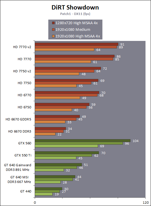

@wissal75 tu peux éco sur cm 7€ en prenant h81 genre http://www.topachat.com/pages/deta [...] 73496.html
Certes le cpu est rentable au bout de x années, mais au final il est rentable, et en plus la puissance du cpu est disponible de suite. Après de toute facon je suis pas spécialement pour un intel ici, j'avais juste tapé ça vite fait dans le désordre, un apu paraît bon choix vu l'utilisation.
Marsh Posté le 02-12-2013 à 15:48:44
Bon
si le jeu n'est pas pourssif alors l'iGP de l'A4 suffirait
http://www.ldlc.com/fiche/PB00155542.html
comme ça il n'aura pas besoin de débourser 70 euros pour une carte graphique inutile
Marsh Posté le 02-12-2013 à 15:51:33
C'est pas complétement faux. Mais pourra-t-il joué en Ultra ? Avec suffisamment de fps ?
J'ai préférer la HD7730 pour la GDDR5, ça permet de faire de tout et assuré l'Ultra sur ce genre de jeu, et même de l'affichage 4K le jour ou les écran seront à prix abordable.  :D
