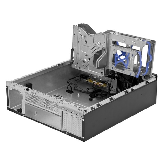

Bon, j'ai fait chauffer la Dremel pour le panneau avant. Dommage, je trouve plus mon lecteur de cartes, vous n'aurez pas les photos tout de suite.
(Oui, c'est du  [:spaarks:3] teasing )
Pour le fan duct, je découvre le  Noctua NA-FD1, je pense m'en inspirer...
Cycliste : Vive la pluie ! T'es r'devenu un homme !!
Marsh Posté le 27-01-2024 à 15:15:57
http://gboussard.free.fr/photo/Ordi/VSK2000-U3_Avant.JPG
On voit que le flux (sortant) en façade doit traverser une grille de tôle PUIS des petits trou-trous dans le plastique de la façade.
Un bon coup de Dremel et de pince à bec recourbé plus tard :
http://gboussard.free.fr/photo/Ordi/VSK2000-U3_Apres1.JPG
Là, je me rends compte que le flux dans la façade peut (et va) retourner dans le boîtier en passant par l'ouverture de l'emplacement 5"25.
Un coup de joint à fenêtre :
http://gboussard.free.fr/photo/Ordi/VSK2000-U3_Apres2.JPG
Et voilà !

Marsh Posté le 27-01-2024 à 15:39:08
je comprends pas pourquoi t'as découpé ça
j'aurais plutôt fait des trous (ou un grand avec une cloche) dans le plastique en face de cette grille, et mis un filtre par dessus
https://i.ibb.co/T4kxmCL/capture.jpg
Marsh Posté le 27-01-2024 à 15:40:49
Un filtre sur un ventilo en sortie ? Pourquoi ?
Marsh Posté le 27-01-2024 à 16:39:11
c'est une entrée
et là c'est quasi completement fermé donc y'a pas d'air qui rentre

C'est une sortie.
C'était comme ça à l'origine, et c'est comme ça que j'ai remonté le ventilo neuf.
Marsh Posté le 27-01-2024 à 17:57:22
c'est une entrée,
https://p.jarcomputers.com/680x680/84/CASEPANTECVSK2000U3_4_680x680.jpg
https://www.links.co.jp/wp-content/uploads/2013/09/VSK2000-U3-15.jpg
- l'air est aspiré coté convexe des pales, expulsé coté concave
- l'air sort tjs coté "cadre" d'un ventilo
https://pcmasterguide.com/wp-content/uploads/2022/04/Black-and-Green-Gym-Banner-Landscape-1024x512.jpg
- accessoirement, on met jamais un ventilo de façade en expulsion, ca voudrait dire qu'il souffle de l'air chaud sur l'utilisateur
si t'en fais une sortie, y'a aucune entrée active d'air, vu que le ventilo de l'alim expulse aussi
Message édité par kabyll le 27-01-2024 à 17:59:36
Marsh Posté le 27-01-2024 à 18:01:00
Si : je vais faire un fan duct sur le ventirad.
120mm in, 80+92mm out.
Je rappelle que c'est une config basse conso, donc pas besoin de beaucoup de flux d'air...
Marsh Posté le 27-01-2024 à 18:06:30
tu vas percer le dessus du boitier au-dessus du cpu ?
(dans tous les cas, je comprends tjs pas pourquoi t'as coupé la façade)
Marsh Posté le 27-01-2024 à 18:08:20
Oui.
Ça ralentit le flux, et comme c'est caché par la façade plastique, ça ne sert à rien.
On a besoin de raison pour jouer avec une Dremel ?
Marsh Posté le 27-01-2024 à 18:14:25
non mais quite à dézinguer le boitier, autant que ca soit utile
t'as viré la grille, super, mais tu souffles sur un morceau de plastique quasi fermé (a part qqs ouies dans le bas)
je suis certain qu'il aurait été plus efficace de percer le plastique pr augmenter la permeabilté de la façace
Marsh Posté le 27-01-2024 à 19:14:46
Esthétiquement, c'est pas la même...
Edit : et ça soufflera encore plus dans la gueule de l'utilisateur...
Message édité par ll0zz le 27-01-2024 à 19:19:32
Marsh Posté le 27-01-2024 à 19:23:30
- un guide quadrillé imprimé sur A4, scotché sur la façade pour poinçonner qqs repères
- qqs trous à la perceuse
- un coup de Dremel pour ébarber, un filtre par derriere, ca peut être propre
edit: et je ne laisserais pas le ventilo avant en extraction, je le mettrais en intake qd mm
