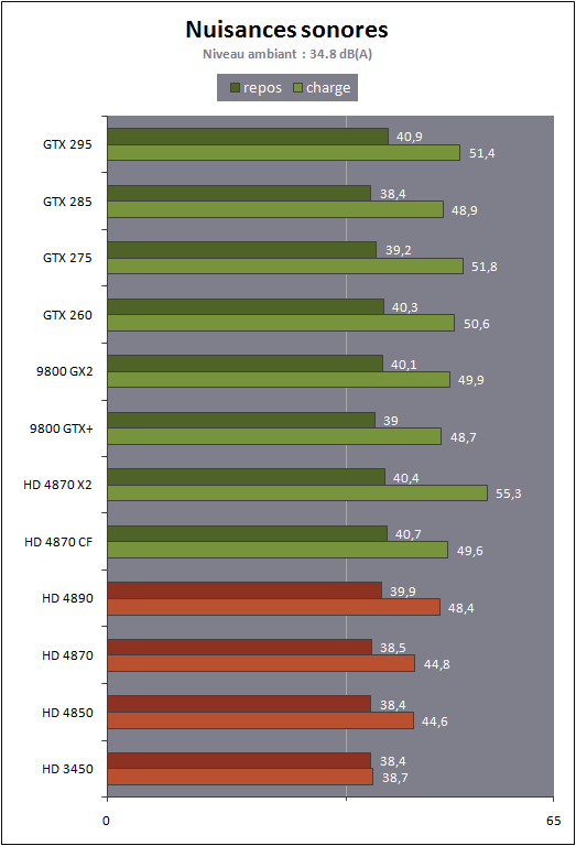

un autre graphique, plus important, car les températures, on s'en fout, ce qui compte c'est la nuisance sonore :
http://www.hardware.fr/medias/photos_news/00/25/IMG0025741.gif
source HFR
=> +1 pour une HD4870.
