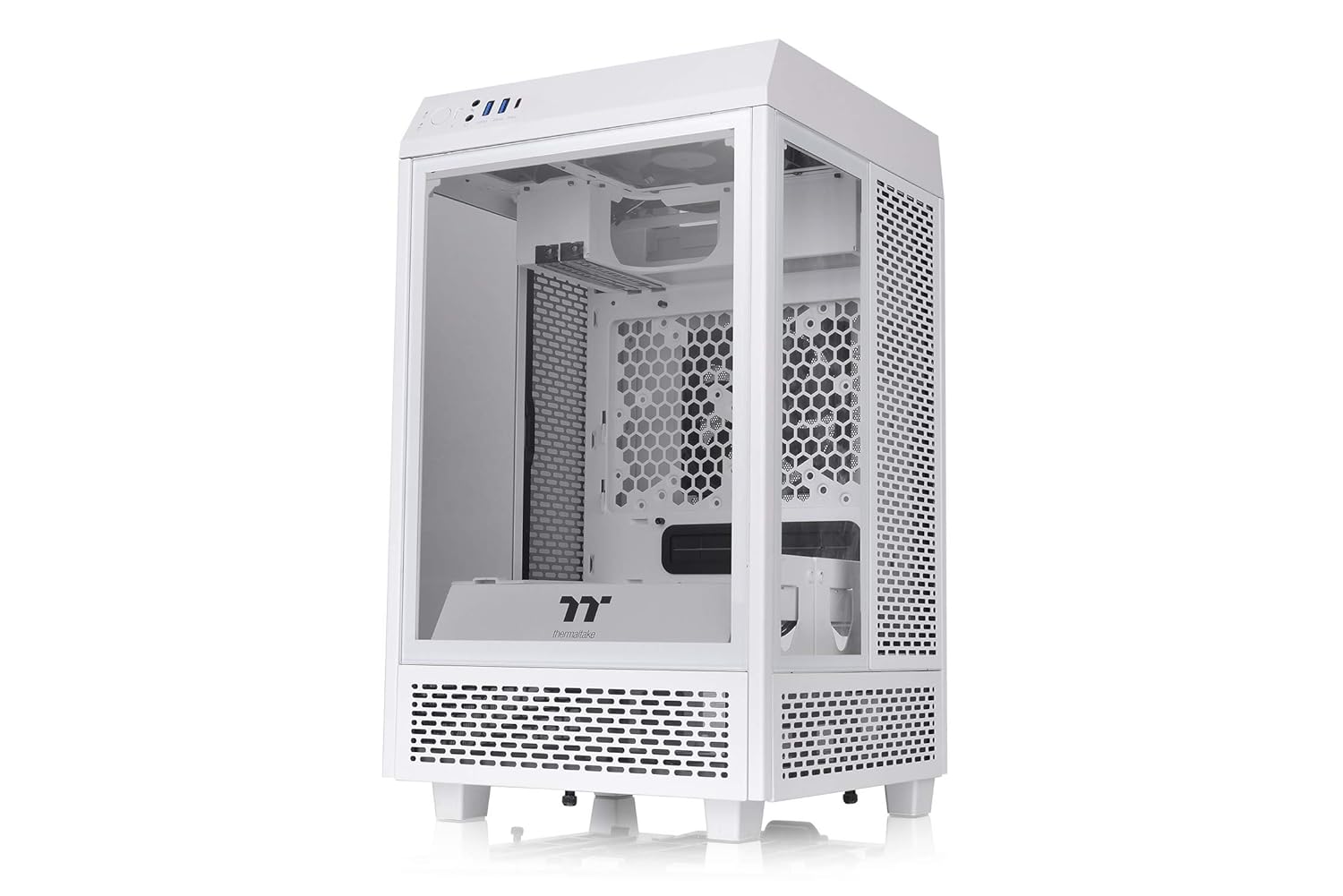

On partirait donc ... sur un caisson Leroy Merlin avec l'idée de rester discret tout en me donnant la place suffisante pour assembler le tout : L.36 x H.36.1 x P.31.7 cm, Ep.16 mm. je pensais isoler la porte d'éviter la poussière ne rentre, et de faire deux trous en haut et en bas protégés par des filtres pour que l'air se re renouvèle naturellement sans ramener de la poussière dans la tour.
https://media.adeo.com/marketplace/LMFR/82010844/d748ea9f-8918-40fe-aa35-77582d58920b.jpeg?width=750&height=750&format=jpg&quality=80&fit=bounds
A l'intérieur du caisson l'idée serait de fixer la carte mère contre le mur mais quid du support pour la fixer ? Je ne trouve que des supports pour chassis ouvert pour minage de bitcoin, ou ce genre de plaque qui me semble cher pour ce que c'est

Le radiateur fanless de dissipe pas la chaleur par magie. Il faudra un boîtier avec une grille ouverte sur le dessus pour que la convection puisse se faire.

Je rejoins fanlesstech sur le coup, il faudra DIY le boitier mural pour lui mettre une grille en haut et en bas, filtrées bien entendu.

Mais oui faudra bien ajourer le boitier. L'idéal étant pas de boitier du tout...

J'avais bien prévu la grille par le dessus à percer dans le caisson pour dissiper la chaleur, mais pourquoi il n'y a pas besoin de grille en dessous pour faire rentrer l'air frais dans le caisson de manière passive ? Sans ventilateur le flux ne sera pas suffisant ?

Percer des trous ne suffira pas...
A bien y réfléchir ce projet me semble bien risqué. Arriver à un PC totalement fanless c'est déjà une sacrée performance! Y ajouter un boîtier et une conception exotique, c'est chercher les problèmes.
Un petit Fractal Design Define Mini C avec sa grille adaptée au fanless serait quand même plus judicieux https://www.ldlc.com/fiche/PB00218273.html

Sinon, en plan B plus raisonnable, mais qui en terme de compromis esthétique pourrait correspondre à mes critères, une tour Thermaltake Core V1 Snow Edition. C'est pas trop gros, c'est blanc (et on doit pouvoir virer ce gros logo tout moche en façade  et rajouter des touches de chêne, même juste en stickers :D )
https://q5r8g8c5.rocketcdn.me/wp-content/medias/2015/08/Thermaltake-Core-V1-Snow-2.jpg
A priori il n'y a que 140 mm de disponible pour le ventirad alors que le Noctua a besoin de 158mm de haut (selon cet article, mais vu les discussions ci-dessus si je vire la vitre supérieure pour le laisser dépasser ça peut donner un effet sympa et forcément ça n'affectera pas la dissipation ? (mais par contre je serais bon pour le nettoyer de temps en temps même si le fait qu'il sera surplombé d'une étagère devrait limiter un peu les retombées)
Le boitier étant au format mini-itx, si j'ai bien fait mes devoirs je devrais m'orienter vers une carte mère de ce type,sauf si vous voyez mieux ? ASRock B550M-ITX/AC
Du coup j'aurais déjà le wifi, le bluetooth et de quoi brancher mes deux écrans en utilisant l'adaptateur display port / HDMI pour le second (plus fiable que l'équivalent en USB 3 ?)
On serait du coup sur un budget un peu plus velu, mais que je peux envisager.
Du coup pour résumer :
  • je supprime le ventilateur de façade de la tour et la vitre de "toit" du boitier
  • je mets le ventirad noctua
  • je mets une alim fanless
On est donc bien sur du fanless, et vu que le truc le plus violent que je vais lui demander c'est Hearthstone aucun risque que ça surchauffe normalement ?
Ce qui donnerait ceci (liste d'achat faite sur Amazon, je pense qu'on peut optimiser les prix un peu ?)

  • Thermaltake - Core V1 - Micro-Tour boitier PC (Mini-ITX) NoirThermaltake - Core V1 - Micro-Tour boitier PC (Mini-ITX) Noir
62,70 €

Thermaltake Core V1 Snow Edition - Tour - mini ITX - 59,95 €

Le p1 il faut vérifier qu’il rentre dans le core v1

Pour le Noctua au pire je bricolerais une découpe sur le boitier, à défaut de le fabriquer moi même ce sera déjà ça pour le côté DIY  :D
Je pensais avoir pris en compte tous les critères de compatibilité  (le format de la carte mère, le chipset, le socket, les appellations à la con marketing et les chiffres qui ne correspondent à rien, c'est tellement pas abordable quand on est un néophyte, quel enfer  :pt1cable: ), qu'est ce que je dois surveiller sur la RAM pour que ça fonctionne ? (pour le coup j'ai pris celle-ci parce qu'en promo pour 16 go mais je n'ai aucune religion  :D )

Dimensions du boitier (W x H x D)
260 x 190 x 280 mm
On a donc 19 cm de haut (en comptant les patins, sans ? mystère !) avec une CM posée contre le bas du boitier, pour une hauteur du ventirad de 158 mm, donc en théorie si je vire le bracket sur le haut du boitier (dévissable comme visionnable ici : https://youtube.com/clip/UgkxtSJprI [...] PIREQkKsQ3 ) je devrais arriver pile sous le capot, et donc ne pas dépasser ?
https://m.media-amazon.com/images/S/aplus-media-library-service-media/34309dfd-21bf-4033-afb7-3b8c3e0cfa58.__CR1,0,633,633_PT0_SX300_V1___.jpg
Tu en penses quoi ?
Message édité par elric59 le 27-07-2022 à 21:54:08

Je pense que le P1 va tout juste dans le Kolink, ca peut se tenter.

elric59 a écrit :
Tu en penses quoi ?
Je pense que ce boitier n'est pas du tout adapté au refroidissement passif, car même pour l'alim fanless il faut prévoir de l'espace au dessus pour la convection.

Yep, comme il y aura une étagère au dessus même si je devais faire des découpes ça ne se verrait pas (et si jamais l'étagère bloque trop le flux d'air, je ferais un trou dedans pour le laisser passer en mettant une grille de ce type :

Pour l'instant j'ai repéré le Thermaltake the tower 100 qui remplit ces critères :
https://fr.thermaltake.com/media/catalog/product/cache/023a745bb14092c479b288481f91a1bd/t/o/towe100_1.jpg
ça demande de virer les vitres par contre pour le laisser respirer évidemment ^^

Le NH-P1 fonctionne dans le boîtier Thermaltake, inutile d'enlever les vitres
https://blogger.googleusercontent.com/img/a/AVvXsEgJTbo6dr-uX5yvT0u1zfiMzp9QNegcSq71qSdPqwEZnCWHuYmR2ZToIqcXBI0oIPsMWlvHJEe8Fpaf7G7JGxju3CQZJqBaunWl89J3rJtDrrqX2DN8Oie6bIjQGkOopRYGjL098XWulS1-pWu1YyxF6z8hGQokEvhtiH0iJaYpX-VrOx9fM6uC63BY=s1000
https://www.fanlesstech.com/
Marsh Posté le 13-08-2022 à 12:50:36
Il existe en blanc d'ailleurs ;) https://www.ldlc.com/fiche/PB00405658.html
