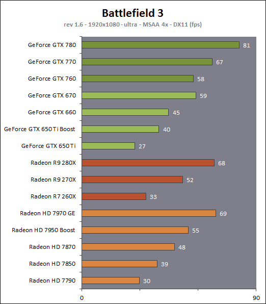

Non, ça passera pas
Regarde l'image ci-dessous, c'est BF3 :
La config que je t'ai fait c'est avec la R9 280X, ta 7770 se situe en dessous de la 7790
