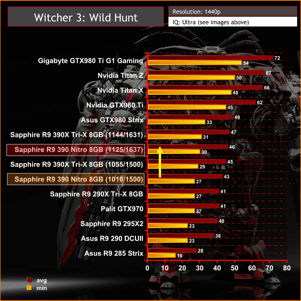

PourQuoi ne paq mettre une 290 ou 390 a la place de la 970 qui va etre bridé dans
2ans par ses 512mo en 3 bits ? Petso je n'acheterait jamais cette carte elle est pas fait pour durer elle est fqit pour que on rachete une carte dans 2 ans c'est dommage de lui mettre sa
Je m'y connais pas trop désolé  :whistle:  Est-ce que tu peux développer ?
Et bien la 970 est une bonne carte sa c'est sur mais nvidia a dait exprès de mettre 3,5 go en 224 bits( c'est la bande passante) et 512 mo en 32 bits mais le problème c'est que la bande passante des 512 mo est trop faible ducoup sa baisse tes perf des que tu depasse les 3,5 go de vram utilisé comme gta5 tu a des baise de fluidité a tout moment des que l'alocation memoire pioche dans les dernier 512mo qui on une bande passante trop faible pour envoyer les donné rapidement et donc baisse les fps voila :)
Ah d'accord je comprend mieux merci. Bon après ça resterai que dans les cas où j'aurai rempli plus de 3.5go dans la carte graphique.
Tu aurais une référence de carte que tu conseillerais pour que je compare ?

Après niveau cg, j'ai tendance à penser que la 970 est bien pour jouer en 1080p. Perso, je me suis acheté une 390 y a pas longtemps parce que je tourne en 1440p et que je voulais être tranquille niveau vram. La 290 est une 390 avec des fréquences moins élevées mais que tu peux o/c pour arriver à la même chose. L'avantage c'est qu'on la trouve dans les 300€ pour le modèle Tri-X donc ça permet de gratter encore 40€ par rapport à une 970.
http://www.kitguru.net/wp-content/uploads/2015/07/witcher-3-1440p.png
edit: nan, c'est parce que le configomatic surdimensionne ses alims et que du coup il te proposera pas de 290/390 si t'as pas une alim 750w alors qu'une 550w suffit :sarcastic:

Ok donc c'est compatible.
Par contre sur ton schéma on a pas la comparaison avec la gtx 970 :/
Et tu me proposerais quelle référence de r9 ? http://www.topachat.com/pages/deta [...] 90324.html ?
D'après ce que j'ai vu ce qui me fait un peur c'est la consommation des r9 par rapport aux gtx et donc un risque de surchauffe
Marsh Posté le 26-08-2015 à 15:16:05
Si tu pars sur de l'AMD, un modèle de chez Sapphire comme dans ton lien
Et si, y a une 970 dans le tableau. En gros, c'est kif-kif si t'es pas regardant sur la conso. Que tu prenne l'une ou l'autre t'auras un bon produit ;)
