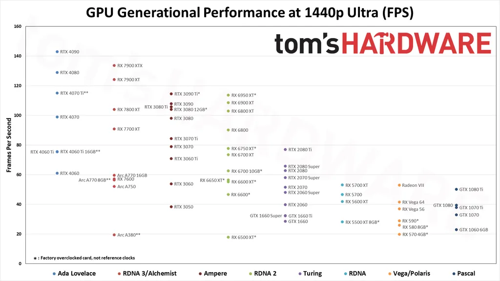

Un petit tableau sympa pour les comparaisons : https://cdn.mos.cms.futurecdn.net/w [...] 0.png.webp
