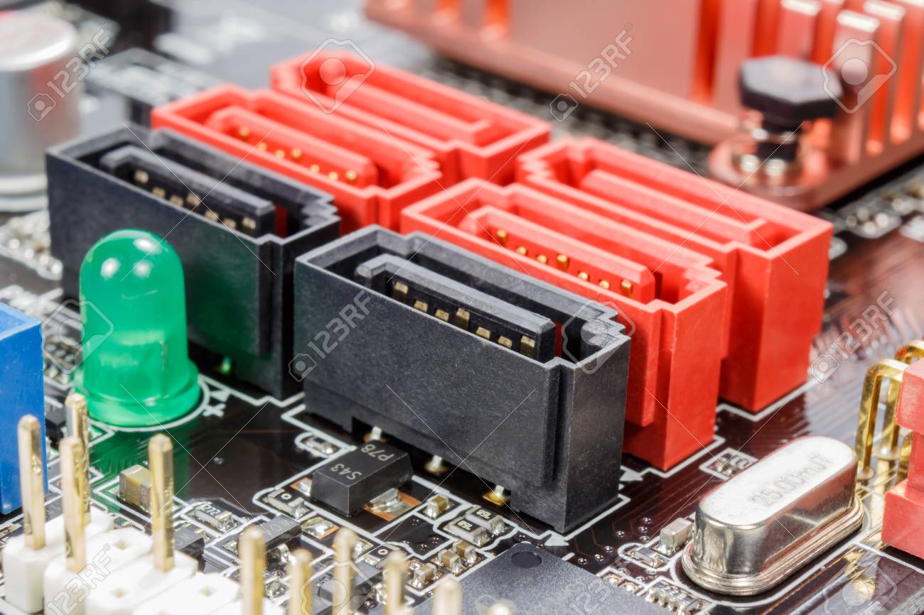

D'accord, je regarderai si j'ai possibilité de mettre un SSD, mais ça m'étonne.
J'ai 2 slot, et j'ai actuellement une de 4go et une de 2go.

Pour le SSD, normalement il devrait y avoir un ou plusieurs ports sata.
https://previews.123rf.com/images/f [...] 3%A8re.jpg
