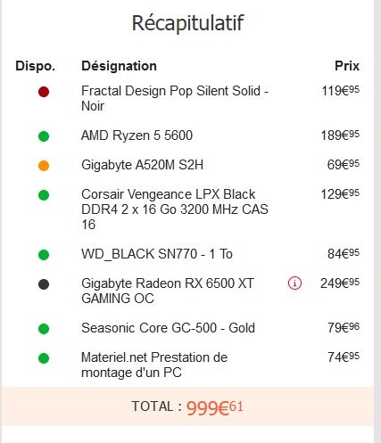

Voila un test de config, pile dans ton budget.
https://rehost.diberie.com/Picture/Get/f/110711
J'ai essayé de faire la config la plus silencieuse possible et performante pour de l'applicatif avec 32go de Ram (tu es large pour QGis) et une petite carte graphique (par le chipset, pas par la taille) très bien ventilée pour un maximum de silence. Ca te permettra d'avoir un affichage plus perf sur Qgis aussi. Elle a un bon potentiel d'évolution donc si besoin tu pourras y greffer d'autres composants plus tard.
Le boitier est reconnu pour offrir un silence de fou (j'ai le même en version mesh, donc ouvert, il est ultra silencieux).
Le processeur, c'est une référence très connue.
Pour le ventirad (le ventilateur qui rafraichit ton processeur), pas besoin d'en acheter un à côté, celui de base, compris avec le processeur fera très bien l'affaire.
J'ai mis un disque dur SSD M2 : idéal pour ton système et QGis, tu devrais voir une grande différence de rapidité rien qu'avec ça. En l'espèce c'est un 1To, mais un 500Go pourrait suffire, étant donné que ton SSD et ton disque de stockage peuvent être réutilisés et regreffés dans cette tour.
L'alim c'est une Seasonic, c'est juste la référence en la matière, normalement tu ne devrais pas l'entendre et en plus elle est semie modulaire donc tu pourras virer les cables inutiles.
Le forfait de montage chez Materiel.net (sans installation d'OS, c'est vraiment le truc le plus simple du monde à faire) coute une couille par contre.

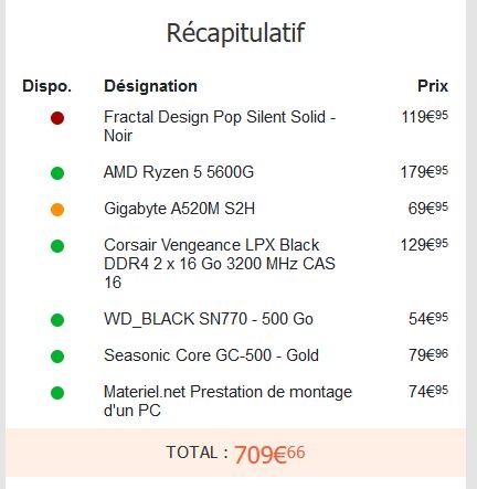

EDIT : Si tu tiens vraiment à limiter le budget, on peut faire sauter la CG (mais dans ce cas il faut passer sur un Ryzen 5600 G et changer la carte-mère et baisser la taille du SSD M2 :) ce qui donnerait ça :
https://rehost.diberie.com/Picture/Get/f/110724

Merci pour cette proposition.
Dans la V2, c'est toujours la même carte mère. Et c'est ce que m'a proposé PixelMaZe avec le même processeur. Pas besoin de la changer en fait ?
J'aurais besoin d'ajouter un 2nd SSD ? Récupérer l'actuel ne suffit pas ou c'est pour remplacer/compléter le HDD ? Je ne sais plus si j'ai mis Qgis sur le SSD ou sur le HDD, mais les données utilisées sont sur le HDD, ça c'est sûr.
Il y a une contrainte que je n'ai pas précisé car je ne pensais pas changer de boitier : j'ai besoin de port USB + prise casque et micro (à la limite ça je peux trouver un adapteur USB ?) vraiment à l'avant du boitier ou en façade.
Car il est installé sur une sorte d'étagère sous le bureau, ça rentre tout juste en hauteur. Mais j'ai pas assez d'espace au dessus pour brancher les clefs USB, etc. Actuellement, j'avance mon boitier de 2-3cm quand je dois brancher. Mais sur le fractal, les ports sont plus loin, je ne pourrai pas le faire.
Et j'ai pas trop envie d'ajouter un hub usb, ça va encore rajouter des trucs au bordel qu'il y a déjà.
L'OS je l'avais installée toute seule au 1er montage. C'est effectivement assez simple.
Mais là comme je pensais repartir sur mon SDD actuel qui est partitionné en 3 (ubuntu - windows - stockage commun), c'est trop compliqué pour moi.
Message édité par meuniere le 25-11-2022 à 11:33:16
Marsh Posté le 25-11-2022 à 11:42:29
Oui la carte mère est compatible autant avec le Ryzen 5600 qu'avec le 5600G, d'où l'absence de changement.
Pour le SSD, tu n'es pas obligée de changer. Le principal intérêt d'un SSD M2, ce sont des débits en lecture/ecriture. Même par rapport à un SSD classique, la différence est assez monstrueuse. Par exemple, ton SSD actuel a un débit de lecture de 560 Mo/s et d'écriture de 530 Mo/s.
Le SSM M2 a un débit en lecture de 5000 Mo/s et de 4000 Mo/s en écriture... 10x plus rapide en gros :)
Sur Qgis, c'est clairement un énorme plus !
Ton SSD actuel pourrait te servir à faire du stockage en complément du HDD.
Pour les ports, ils sont situés sur le dessus du Pop Silent. Je vais regarder si je peux trouver un bon boitier silence avec des ports en facade ;)
