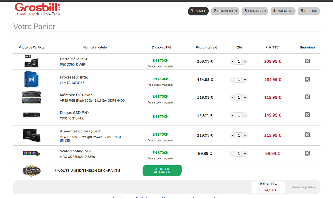

https://i.postimg.cc/Jn2kfPhN/Capture-d-cran-du-2024-02-02-23-00-35.png
Message édité par kondoran le 03-02-2024 à 09:57:47
Marsh Posté le 02-02-2024 à 23:04:32
Marsh Posté le 02-02-2024 à 23:25:30
il ya 2 chose qui me frappe a l oeil, c'est pour du gaming?
si oui en 4k le 14700k  est un peu gros, tu pourrais te contenter d un 14600k moins cher , moins de probleme de chauffe
et tu prend un cpu k avec une b760, savoir  que tu pourra pas oc et que parfois meme undervolt pose des probleme, pour 40€ de plus tu sais avoir une z790.
la ram je connais pas perso j aurais pris du corsair  6400 cl 32.
apres si c'est un achat coup  de coeur, c'est pas non plus abusé le 14700 kf
tout ca c'est si tu reste chez intel, sinon il ya amd am5 qui sera plus evolutif et qui avec le 7800x3d le meilleur cpu gaming a 439€
cm: une b650 a +- 200-220€
Marsh Posté le 02-02-2024 à 23:46:00
Merci pour les infos. Je travaille également avec la machine (développement web donc rien de bien lourd) mais la perf est surtout là pour le gaming à côté...
J'ai donc changé pour un 14700f. L'overclock ne m'intéresse pas forcément donc je peux rester sur la CM.
Pour la RAM on est sur du 6400 cl32 mais en effet une marque moins connue... Pas de corsair 6400 cl32 sur le site mais ça peut se commander ailleurs.
Pour AMD, je suis moins fan mais c'est vrai que niveau budget ça pourrait réduire. Après je préfére le Intel/Nvidia mais c'est une habitude.

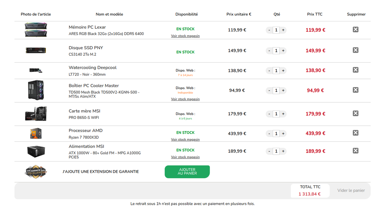

Marsh Posté le 03-02-2024 à 10:29:34
Je reste sur Intel par choix. Mais AMD a l'air très bon pour le gaming en effet. Voici la configuration finale et le boitier MESH (Choix portée sur le refroidissement plutôt que esthétique).
Je reste sur Lexar car les tests sur cette RAM sont corrects, pas de raison de mettre 40 euros de plus. Et un AIO 360 pour un bon refroidissement
Le boitier https://www.grosbill.com/boitier-pc [...] 32956.aspx
Et un autre ici https://www.grosbill.com/boitier-pc [...] 38489.aspx
Et la configuration :
https://i.postimg.cc/fbc8rScC/Capture-d-cran-du-2024-02-03-10-26-11.png
Message édité par kondoran le 03-02-2024 à 10:33:16
Marsh Posté le 03-02-2024 à 11:43:58
https://i.postimg.cc/fbc8rScC/Captu [...] -26-11.png
Je te déconseille les AIO MSI. Ce sont des AIO pas fiables. Et puis 3 ans de garantie seulement c'est un scandale pour un AIO. Faut 5 ans mini.

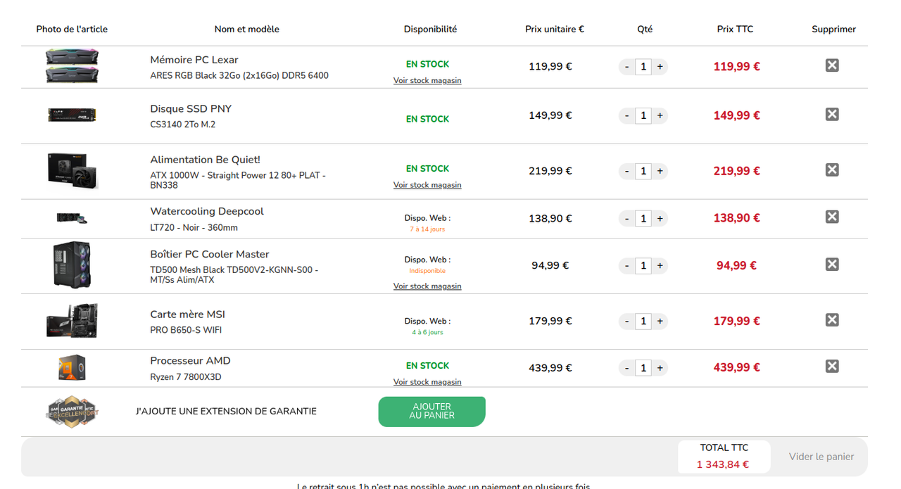

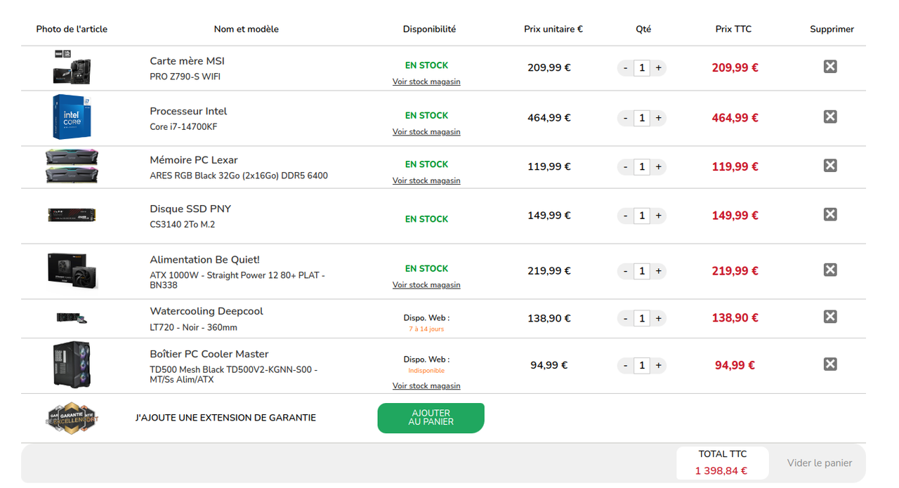

Bon voilà les 2 configs possible AMD vs Intel :
https://i.postimg.cc/bwV42rrp/amd.png
https://i.postimg.cc/NF1w6cVb/intel.png
Marsh Posté le 03-02-2024 à 13:56:01
oui full sur occt en l'occurrence.
Pour les CM en B650 ces 2 msi sont très bien le 7800x3d est moins énergivore que les i7/i9 (les connectiques sont souvent plus complète que sur les CM intel notamment en usb 3.2 gen2 appréciable quand on fait des transferts réguliers). il faudrait lire les fiche technique en détail, à par les carénages les différences doivent être minime (en même temps elles sont à 10€ l'une de l'autre).
Marsh Posté le 03-02-2024 à 14:05:09
j'irais sur le 7800x3d, consomme et chauffe bcp moins que les intel, et plus perf en jeu
pour la ram, faudrait verifier dans la QVL, mais j'aurais tendance a viser 6000 pour avoir plus de chance,
Marsh Posté le 03-02-2024 à 14:05:34
en alim la msi mpg 1000W est moins chère de mémoire et si tu veux gratter un max je pense que la 850W est suffisant pour la version amd.
t'as plus qu'a te décider. l'Intel est plus polyvalente (moins perf en gaming mais négligeable) , un poil plus chère, chauffe plus est moins évolutive.
