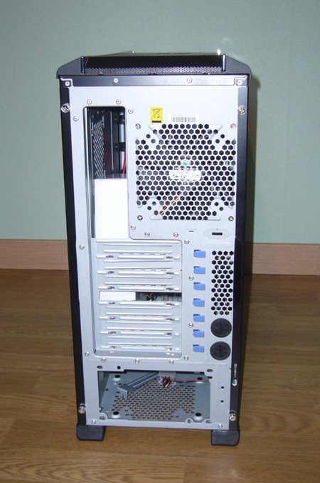

Je ne connais pas trop ce boitier, mais je dirai au pire de choisir un Antec nine hundred, ou l'alimentation se retrouve à l'envers, c'est à dire ventilation vers le haut.
Toutefois, je pense qu'il on du prévoir une sortie d'aération vers le bas sur le CM-690 pour la ventilation de l'alimentation, le contraire me paraitrait étonnant, mais c'est vrai que ça doit poser quelques problèmes pour la poussière.

il y a bien une aération sur le bas du boitier, mais le gros ventilo de la corsair HX en face de la petite grille doit être assez bridé.
je n'avais pas pensé à mettre l'alim à l'envers... c'est peut être possible dans la CM690 aussi (quelqu'un a essayé?). je n'aime pas trop la tête cubique de la nine hundred, si je peux éviter ce modèle c'est aussi bien

| majyk_oyster a écrit : |
Bin non, les trous pour les vis ne vont pas correspondre, si le boitier est pas conçu pour, c'est pas possible (sauf découpage, perçage du boitier).
Autant pour moi, il semblerait qu'il ai prévu le cas, en mettant des trous pour pouvoir monté l'alim dans les deux sens.
