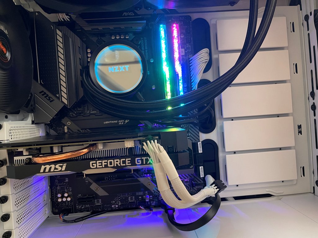

Pc monté sans soucis ( bon ça m'a pris 4h car j'ai tout fait tranquillement :D ), windows installé, ne me reste plus qu'à configurer le watercooling correctement et essayer de faire un meilleur cable management
surtout sur le bas .. :love:
Encore merci à kabyll, artouillassse, ip-man pour votre aide  :hello:
Petite photo
https://i.postimg.cc/qMDJzZK8/Pc.jpg
https://i.postimg.cc/SxwmG2DR/Pc2.jpg

Rien à voir, tout est plus fluide, 0 perte de fps / lags  :love:
Et je ne parle pas de la rapidité pour lancer plusieurs logiciels :)
Niveau température après un premier réglage :
- cpu à 32 degrés en idle
- cpu à 53 degrés en jeu
