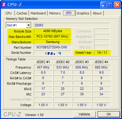

1) Pour la RAM, va voir l'onglet SPD dans CPU-Z et fais nous une photo, pour avoir les 3 timings ; on va supposer que c'est 24-9-9-9 jusqu'à preuve du contraire = il te suffira de prendre n'importe quelle barrette de 4 Go en PC10700/1333 Mhz avec les mêmes timings. Aucune raison de racheter 2x4Go.

concernant la ram
CAS 6 a 457 Mhz
CAS 7 a 533Mhz
CAS 8 a 609 Mhz
CAS 9 a 666Mhz
Voltage 1.5V
C'est une Samsung PC3 10700

| hyptnos a écrit : concernant la ram |
besoin....des......TROIS.....timings.....comme....précisé plus haut......
GENRE
Supportés par la RAM
Reellement utilisés par le BIOS

| zonka a écrit : |
ça fout quoi XP sur un telle config ?
Marsh Posté le 17-06-2017 à 17:10:01
| mrdoug a écrit : |
Je sais pas j'ai pris le screen au pif sur le net, la flemme de faire un screen chez moi et de l'héberger
Marsh Posté le 17-06-2017 à 17:22:09
| zonka a écrit : |
Ah ok
Marsh Posté le 17-06-2017 à 17:35:19
Je peux mettre de photo a partir de mon tel je ferais ça plus tard
Avec toute les infos
