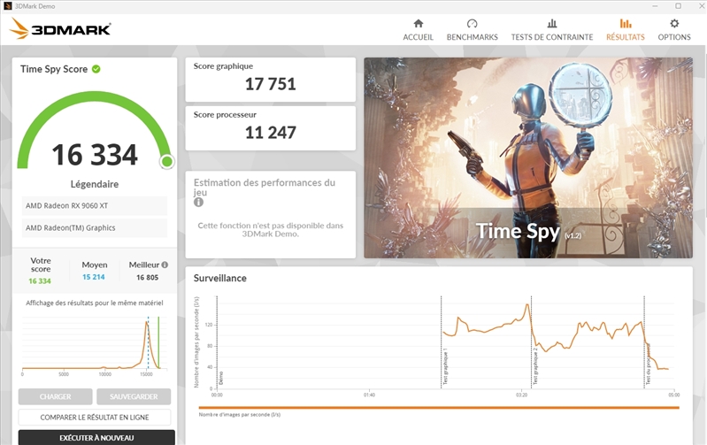

Marsh Posté le 27-10-2025 à 10:15:05
Bon un petit retour de ma config
j'en suis ravi. j'y connais pas grand chose en overclocking mais bon, je suis arrivé à ça
https://rehost.diberie.com/Picture/Get/r/443200
