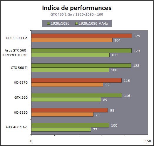

entre une HD6870(140€)  et GTX560ti / HD6950 (185€) le prix augmente de 32% et les perf augmentent de 10-13%
http://www.hardware.fr/medias/photos_news/00/32/IMG0032244.gif
Message édité par mycks le 24-12-2011 à 11:51:45
Les CG quand on monte en gamme, elles sont moins bonnes en rapport performances/prix. Idem entre la Ti et la 570. Ou la 6950 et la 6970.
Message édité par chermositto le 24-12-2011 à 16:24:28
Marsh Posté le 24-12-2011 à 21:14:49
exactement, le meilleur rapport prix/perf est la HD6870
