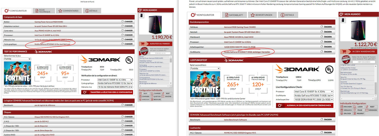

Marsh Posté le 30-11-2021 à 00:09:06
mwais... c naze comme choix de carte mere, ca te fait un supplément de 112€ pour une Z590 alors qu'il pourrait y avoir du B560 pour peut-etre 30 ou 40€ de plus que la cm de base.
j'ai beau fouiller, j'arrive pas à refaire la mm chose,
par contre, je suis tombé sur mieux en partant de dealabs
y'a absolument aucune logique dans leurs prix, je pige pas comment ils calculent leurs trucs...
https://i.postimg.cc/wTV9GfB6/Capture.jpg
à gauche 1190€ avec une 3060
à droite 1120€ avec une 3060 Ti...
j'ai envie de dire, pars sur celui là,
https://www.dealabs.com/bons-plans/ [...] rt-2249772
et modifie juste l'alim pour la bequiet 600W comme sur mon image
mm si la carte mere est pas folle, et le boitier non plus, ca reste super interessant

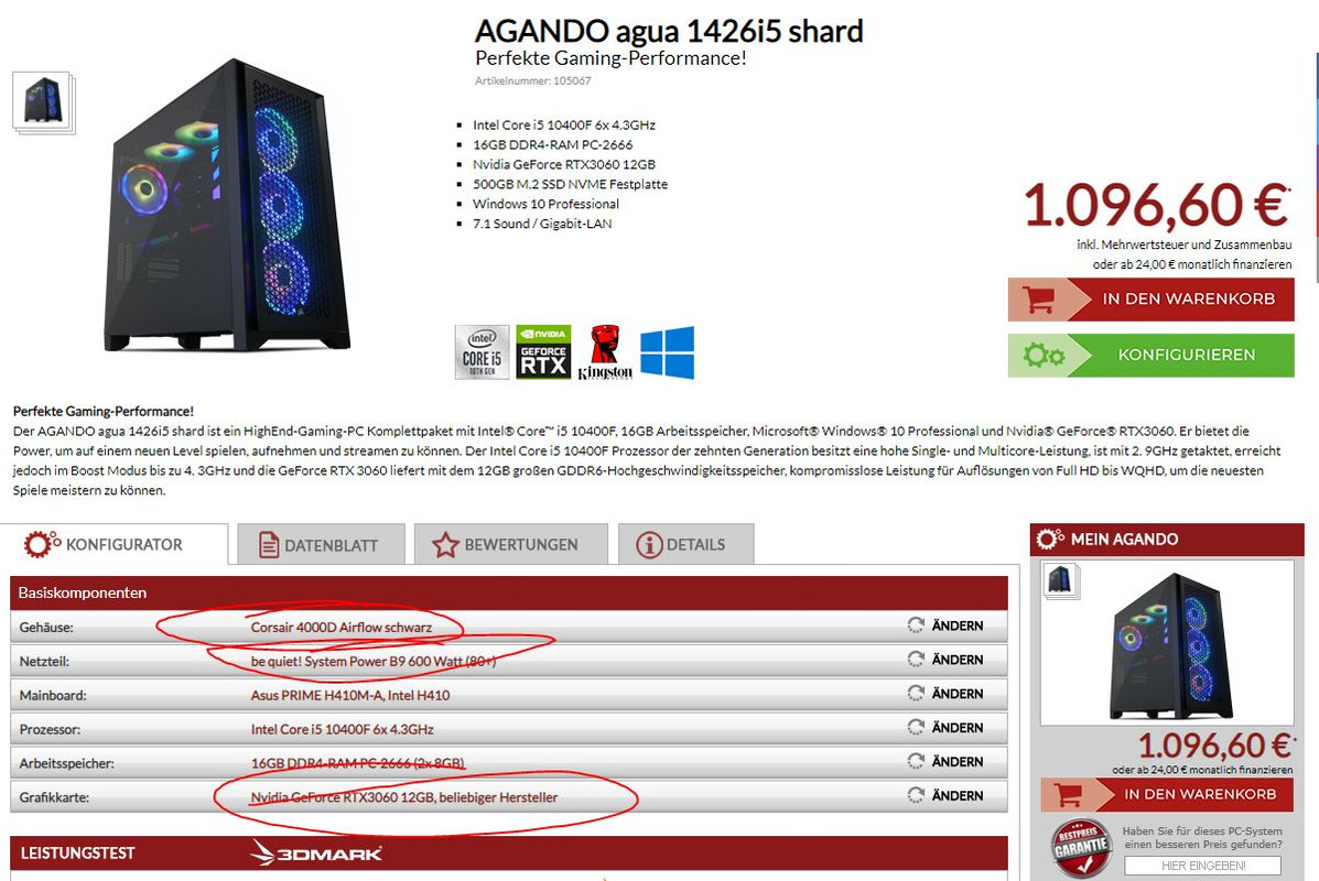

ou alors,
tjs en partant de celui là, tu peux aussi modifier la cg pr une 3060, et ca te permet de faire passer un meilleur boitier, et se contenter de la carte mere fournie
la cg sera moins performante que la 3060Ti, mais t'es sous 1100€
https://i.postimg.cc/CdywpXq1/Capture.jpg
Message édité par kabyll le 30-11-2021 à 00:15:15
