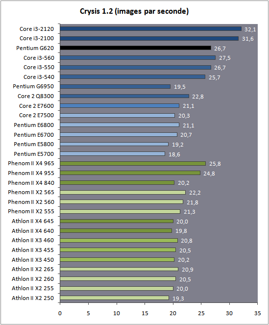

regarde ici
http://www.hardware.fr/medias/phot [...] 031396.gif
. GTX550 ti : 18fps en 1920 AA8x
. HD6850 : 34 fps  en 1920 AA8x soit +80% (une HD6870 est encore plus puissante)
http://www.hardware.fr/medias/phot [...] 032488.png
Pentium G620 : 26.7
core i3 2100 : 31.6 (soit +18%)
Donc tu penses tj qu'il vaut mieux un core i3 2100 + GTX550 ti qu'un pentium G620 + HD6870 ?
edit
En prenant une carte mère moins chère (60€) tu peux prendre un pentium G850 (2.9ghz) / G860 (3.ghz)
ou trouves tu un écran à 50€ ?
