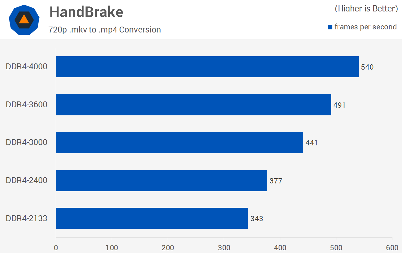

Pour la vidéo j'avais vu que c'était pas mal intéressant de partir sur des fréquences élevées c'est pour ça
http://www.techspot.com/articles-info/1171/bench/HandBrake.png

Le test dont tu donne l'image a été fait sur un système avec socket 1151, or ce socket est inadapté au montage vidéo, car uniquement bicanal.
Si tu veut faire du montage vidéo tu as intérêt à prendre un système quadricanal, donc socket 2011-v3 ou équivalent AMD pour Ryzen.
A ce moment là l'influence de la vitesse de la ram sera sans doute moindre.
