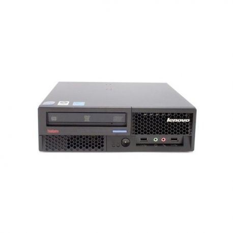

voici l'ordi en question
=> https://www.laptopservice.fr/ordina [...] 04480.html
Marsh Posté le 05-04-2018 à 23:09:24
" ThinkCentre M58p 280w Power "
https://www.pop-informatique.com/Pr [...] gIULfD_BwE
Marsh Posté le 06-04-2018 à 10:34:02

| Odygene a écrit : par contre y a til une différence entre les alims de low profile et celle des tours?  |
Ce n’est pas une alim "low profil" (qui ne veut rien dire pour une alim), c’est une alim format SFF (a voir si en plus elle n'a pas été adapté par lenovo
En general, les tours ont des alim format ATX
| Odygene a écrit :
C'est plus robuste que Acer ou Toshiba mais c'est pas non plus du haut de gamme, c'est correct.
