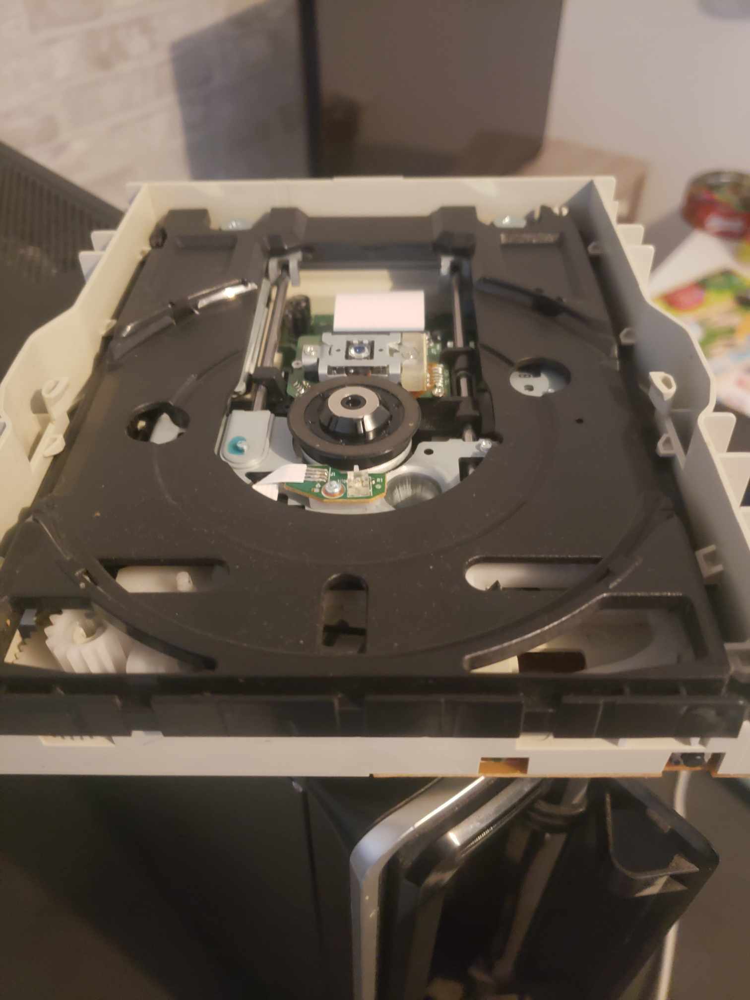

Bonjour voila j'ai un souci avec un vieux lecteur de DVD il ne s'ouvre pas quand le boitier et complet , mais si je démonté une partie la il s'ouvre très bien
Quand il et comme ça
https://zupimages.net/up/23/34/8d10.jpg
J'appuie sur le bouton il s'ouvre ce ferme nickel
https://zupimages.net/up/23/34/ka4o.jpg

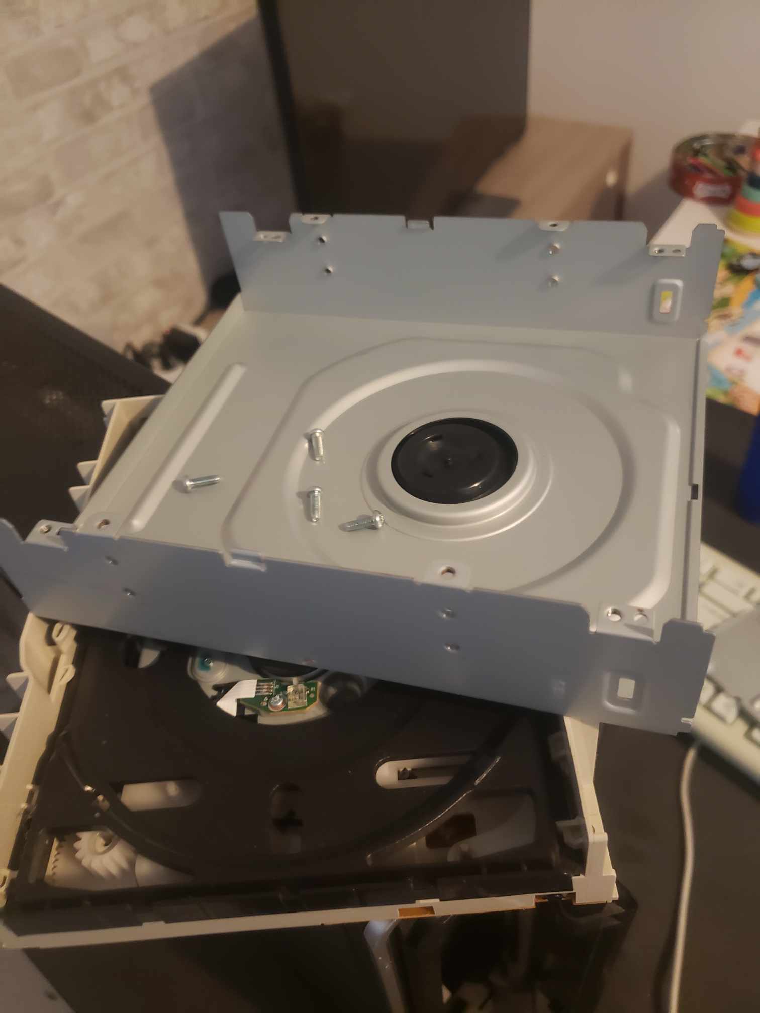

Si je remet cette partie ( avec la roulette noire qui tourne ) la il ne s'ouvre plus fait un bruit byzarre
quelqu'un a t'il une idée on dirais que c'est mécanique mais je voie pas comment régler mon problème

Houla cela fait longtemps que j'ai démonté un lecteur DVD :o
Le tiroir est en position ouverte ou fermé ?
Si je me souviens bien , il faut mettre le tiroir en position ouverte pour le démontage/remontage.
Tu l'avais démonté pour quoi à la base ?

j'ai fait ceux que tu ma dit, la 1er fois que j'appuie sur le bouton sa marche nickel ( donc brancher est le lecteur fermé ,) mais apres ça ne marche pas , par contre si je l'aide en appuyant sur le mécanisme blanc a coter il s'ouvre j'ai une vidéos

Oki
Cela peut ètre le moteur qui est fatigué ou le roulement du mécanisme du tiroir qui est sale comme c'est un vieux lecteur.
Essaie de nettoyer en soufflant sur la partie roulement ,tu protèges la cellule optique avec un chiffon propre dessus.
Tu peux aussi tenter de mettre aussi un peu de W40 dans la partie roulement , pareil tu fais gaffe tu protèges bien la cellule optique.
