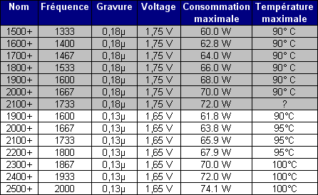

Marsh Posté le 18-05-2002 à 16:37:11
grosse surprise
je viens de m'en rendre compte
je croyais que les gravures en 0.13
comencaient à 2.2Ghz!?
est ce que çà veut dire qu'il existe actuellement
des xp 2000 en 0.13 ???
(voir tableau en haut!)

BIERMAN a écrit a écrit : En fait, oui, c'est bien ce qu'il fallait faire, je suis now à 1,776V stable, au lieu des 1,84V en Default Merci PS: ce peut être une bonne façon de faire baisser la température du CPU de faire baisser sa tension d'alimentation! J'ai du perdre quelque chose comme 1 ou 2°C.. Je ne saurai le dire précisément, vu qu'il fait plus chaud que d'habitude aujourd'hui. Mais je reste quand même dans les 42-43°C. sous BurnP6 ou Prime 95 |
la tension d'alim a bien une influence sur la chaleur dégagée par le proc, j'en reparlerais à l'occasion

Le ventilateur reste un des éléments indispensables à la survie de vos processeurs. Ainsi, il est important de bien se renseigner sur les fréquences maximum de processeur que peut supporter tel ou tel ventilateur. Cependant, il faut prendre garde à la mise à jour de ces spécifications. A titre d'exemple un aqua 690 (taisol ckg 760) était prévu pour au maximum fonctionner sur un athlon type T-bird 1.4GHz. Comme indiqué dans le tableau ci-dessus, ce processeur dégage 70W. Mais comme je l'ai déjà précisé, l'évolution des technologies amène à la fois à l'augmentation des fréquences tout en diminuant la température. Mais plutôt que de grands discours un tableau est plus efficace :
On voit donc que si l'aqua 690 était limité à 1.4GHz pour les athlon à core Thunderbird, ses limites atteignent 1.667GHz pour les athlon à core Palomino (18 microns) et 1.867GHz pour les athlons à core Thoroughbred (13 microns).
Conclusion : lisez bien les fiches techniques des ventilos car ce qui est vrai dans un sens ne l'est pas forcément dans l'autre. En effet, un dissipateur certifié pour un XP1600+ (1.4GHz, 63W) ne le sera pas forcément pour un T-bird 1.4GHz. Alors méfiance...
