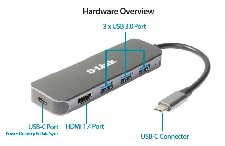

j'ai acheté ce hub :
https://www.zupimages.net/up/23/43/l7ro.jpg
j'ai testé avec l'iphone en branchant le câble du hub, et un ssd en usb dans un port bleu, l'iphone détecte le ssd et ça fonctionne.
maintenant j'aimerai en même temps pouvoir recharger l iphone, pour ceci je dois brancher le powerbank dans l'autre port usb " pd & data sync"? je pense que c est plutôt dans le port pd/datasync que je dois brancher l'iphone et l autre port usb-c dans le powerbank non?
Si c est le cas ça m arrange car j ai besoin d un câble long entre l iphone et le hub, genre 1m.

La logique voudrait que le port USB-C PD (femelle) sert d'entrée pour le chargeur compatible power delivery. Quant à savoir si tu peux inverser les rôles des ports mâle et femelle comme tu veux le faire, c'est "possible" mais pas certain. Ca dépend comment le hub est conçu en interne.
Après, j'imagine qu'il y a une protection pour éviter la grillade si ce n'est pas fait pour mais je suis peut-être optimiste.
S'il y a une doc fournie avec le hub ou une page produit sur le site du fabriquant, ce serait bien de la lire en tout cas.

Merci pour la réponse!
Malheureusement sur le site il n'y a que très peu d infos.
https://eu.dlink.com/be/fr/products [...] r-delivery
Mais je ne prendrai pas le risque de griller un truc :D

Non, il n'y a pas de "risque de surcharge". C'est juste que la norme USB impose des contraintes de courant différentes en fonction du mode de charge et, en mode de compatibilité basique c'est 2A.

De manière générale, l'USB prévoit une alimentation 5V@2A, hérités de l'USB2.0 qui fonctionne pour tout le monde.
Au delà, on entre sur le territoire de la charge rapide qui contient un paquet de normes proprio (comme quick charge) ou standardisées (comme USB-PD). Ces tech ont en commun de négocier dynamiquement la tension et le courant de charge entre le chargeur et l'appareil à charger. Ce qui implique que le chargeur, l'appareil et parfois le câble doivent être compatibles avec une norme commune.
