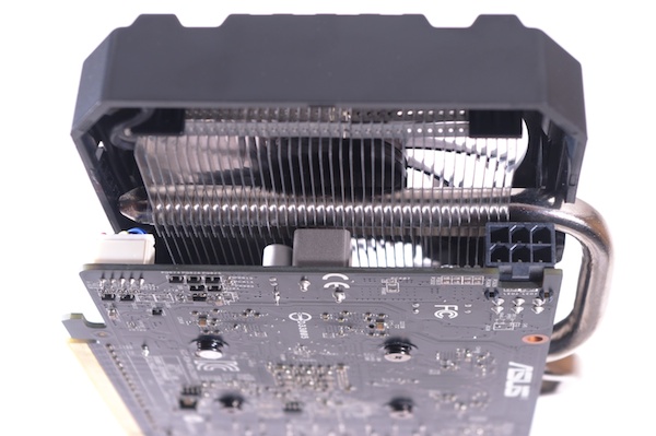

tu à bien branché le connecteur PCIe 6 pins d'alimentation sur la carte graphique ?
à droite sur le bout de la carte
http://www.hardwareluxx.de/images/stories/galleries/reviews/2013/asus-r9-280x-r7-260x-dc2/klein/asus_r9_270x_r7_260x_dc2-23.jpg
tu à bien branché le cable video sur la carte graphqiue et non sur la carte mere ?
tu à bien desinstallé les driver de ta carte Nvidia avant de la remplacer par la AMD ?
