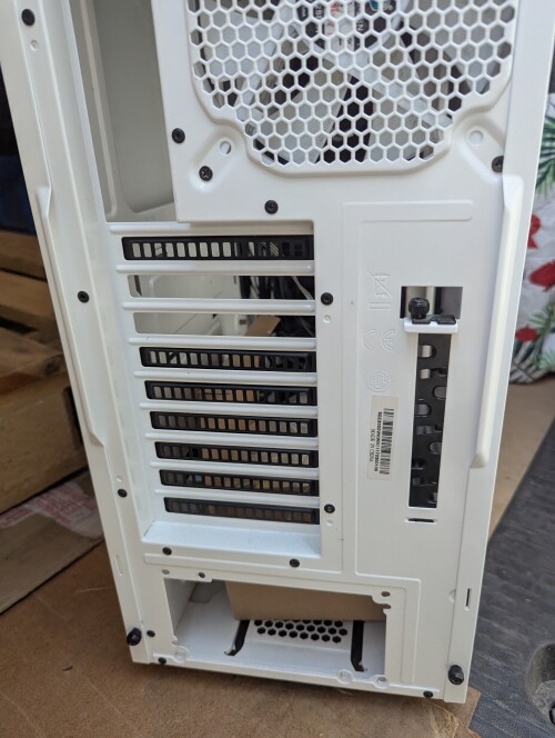

Sinon, tu changes pour un boitier qui possède un emplacement PCI à coté des classiques du boitier, comme le Cooler Master Storm Stryker par exemple.
https://img.super-h.fr/images/2025/05/29/8a2cf6b4c0a3d1410174af7b9d361656.md.jpg
Tu colles la carte Elgato sur l'emplacement vertical que l'on voit à droite de l'étiquette avec le code barre, avec un riser PCIe et voila, plus de soucis.
D'après ta photo, ton boitier est un peu blanc, si jamais, le Storm Stryker de la photo est dispo en don, tu viens le chercher ou tu vois pour le transport et il est à toi :o
Ah oui, p'tit bonus, il y a plein de place pour mettre plein de disques durs, 9 emplacements 5,25 en façade (15 disques 3,5 ou 72 disques en 2,5 avec cages hotwap) ou 8 disques 3,5 avec les cages livrées et 5 disques 2,5 :D
