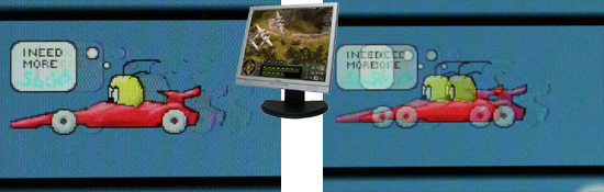

Place au joueurs maintenant.
Personnelement je n'ai jamais trouver les captures de test pertinente car je n'arriverais pas a reproduire ce que je voyais.Mais cette fois j'ai fais une photo(enfin si on peux appeler ça une photo).
Désolé pour le flou mais faut imaginer que l'image "statique" est net:
http://img229.imageshack.us/img229 [...] 0751qt.jpg
En haut :ce qu'HFR nous dit que c'est dans le pire des cas,vous remarquez que c'est bien pire que la photo qu'ils ont prise eux.Et le texte est bien sur completement illisible ainsi que la voiture.Pareil sur le test d'HFR on la vois tres prorpement,curieux donc.,bon la c exageré car je ne peux regler le temps de pose sur cette chose ,mais c'est pas loin de ce qu'on vois:D
Ensuite a droite,c'est le mode statique,donc ce que ça donnerais si l'image etait fixe(on ne ris pas :D )
Et a gauche ce que ça donne quand vous appuyer sur la touche CTRL ou ce que vous voyer a l'ecran et je le confirme c'est bien ce qu'on vois en vrai.(texte illisible et voiture flou et "allongé",donc rien avoir avec ce que montre les images d'HFR.
Pour ceux qui ont le logiciel il y a 16vitesses et c le mode par defaut.Vous voyez que c'est flou et l'image est deformé.C'est encore pire avec le drappeau qui quintuple de taille,enfin bon c un LCD pas un CRT :D
Seul le la vitesse 1 est net,la vitesse 2 est deja un peu flou et a la 4 on ne lis plus le texte telement il y a de remanence.
Bref pas du tout ce que nous dit HFR.Et pour avoir eu un belinea 10 19 20 tres recement je peux dire que le Q90U est un chouilla plus rapide mais sont tous deux extrement lent a mes yeux.

je comprend, mais avec mon appareil a 20€ j'ai retranscrit, a part le flou globale :D ce que j'avais a l'ecran.
Le resultat que j'ai sous les yeux en live n'a rien avoir mais alors rien avoir avec le testd'HFR c'est pour cette raison que j'ai ce post et non parce que cet ecran ne m'a pas plus.d'ailleur la non mention du "coup du pied" non mentionné me donne deja une idée du serieux du test,je sais ça choque mais moi aussi je suis choqué d'avoir acheté un produit tel que celui ci meme si ce n'est pas pour moi. :)
Exemple sur l'epaisseur du drapeau(le mat) a la vitesse 1 du logiciel : I . c'est du concret le logiciel est gratuit,faite le chez vous.
A la vitesse par default: IIII .C'est donc entre 4 et 5 fois plus gros!!!dans un jeux ça se transforme en bouillie de pixel alors que ça reste net comme si tu etait a l'arret avec un CRT.Que ça gene pas,pourquoi pas ,chacun a sa perception,mais faire passer au traver un test un ecran qui a de la remanence et le faire disparaitre lors du test je trouve ça tres tres moyens,je me sens floué.

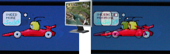

Je suis bien au courant des differences entre les deux type de techno,je signalais juste ce que je remarquais a l'ecran ça apporte une experience de plus.
En revanche je ne suis pas d'accords sur le protocole d'HFR car ils disent:
"L’image la plus importante des deux est celle de gauche, la meilleure.
C’est celle que l’écran affichera le plus souvent. Celle de droite, la moins bonne est une image de transition, en principe fugitive."
C'est complement faux!!!!!celle de gauche est l'image que l'on vois reelement quand la voiture est a la vitesse 1 c'est a dire en mode escargot.
Et celle de droite non plus car elle est d'exelente qualitée comparé a ce que j'ai vu tres recement sur le 10 19 20 et le Q90U ni sur les autre LCD que j'ai.
En etant clair les images que montrent HFR et qui represente soit disant ce que l'on vois est faux car en realitée l'image est flou et le texte evidement illisible.
La seule image qui colle a la realité c'est celle du mitsu qui n'a pas de remanence et pour cause c'est un CRT.
Pour faire encore plus simple :joce: les images d'HFR qui represente soit disant ce que l'on voit sont fausse car en realitée l'image est flou et le texte illisible mais evidement c'est moins vendeur...
J'invite donc HFR a montrer reelement ce que l'on vois a l'ecran car a l'evidence ils se sont complement planté.Si vous n'etes pas concaincu faites le test. ;)
EDIT: rajoute de l'image soit disant representative est a gauche: http://www.hardware.fr/medias/photos_news/00/15/IMG0015054.jpg rien a voir avec mes photos et ce que mes yeux voient.
Idem pour le 10 19 20 http://www.hardware.fr/medias/photos_news/00/15/IMG0015057.jpg

Je ne sais pas s'il est utile de le rappeler mais lors des test avec le logiciel PixPerAn ca n'est pas la fonction de capture incluse dans le programme qui est utilisée mais un appareil photo numerique !
Par exemple avec mon samsung 970p voici les 3 exemples :
Le test de HF :
http://chnoupilous.free.fr/970phf.jpg
La photo que j'ai pris moi meme en mettant la vitesse sur 16 :
http://chnoupilous.free.fr/970p1.jpg
La capture réalisée grace au logiciel :
http://chnoupilous.free.fr/970plog.jpg
Et bien entendu a mes yeux l'image est encore plus floue vue la vitesse de defilement !

OK, mais ce ne sont pas des défauts de cet écran en particulier comme tu le présente dans le premier post, ce sont des défauts de toutes les dalles TN... c'est donc tout à fait normal de les retrouver sur le Q90U.
Au sujet du protocole de test de la rémanance: lis le au moins avant de le critiquer... les photos de hardware.fr sont faites avec un appareil photo numérique à la vitesse de 1/1000 sec... ça n'est pas ce que verra l'oeil, d'ailleurs c'est presque impossible de se faire une idée de comment sera affiché qqch en mouvement à partir d'une image (qui est fixe), pour moi ces photos servent surtout à comparer les écrans entre-eux, car elles sont toutes prises dans les mêmes conditions.
Elles permettent de facilement se rendre compte à quel point un écran est (ou n'est pas) plus rapide qu'un autre... le résultat est cohérent et bien conforme à la pratique (quand on est en face de l'écran), donc il n'y a aucun problème avec le test de rémanance.

Oui on est bien d'accords que contrairement a ce que dis HFR en realité l'image est bien plus flou.
Et je le repete,la seule image qui corresponde a la realitée c'est la capture du mitsu qui est un CRT.Et c'est vrai quand la voiture passe,il n'y a pas d'artefact et le texte est toujours lisible.
>Lazar:Encore une fois ,nous ne somme pas d'accords,je repete ce que dis HFR:L’image la plus importante des deux est celle de gauche, la meilleure.
Est que l'image de gauche represente ce que l'ecran affiche le plus souvent,reponse NON a moins que je sois idiot( :D ),maintenant on peux toujours jouer sur le mes mot,mais ça deviend malhonnete.

Je ne sais pas si tu es idiot, mais tu ne veux toujours pas lire le protocole de test avant de le critiquer... du coup tu ne sais pas vraiment de quoi tu parles.
Ils prennent des photos en mode rafale (vitesse 1/1000) pendant toute la traversée de l'écran par la voiture. Ensuite sur toutes ces photos, ils en choisissent 2 qui sont la pire et la meileure... apparement (d'après ce qu'ils disent dans le test et il n'y a pas de raison de ne pas leur faire confiance), la majorité des photos sont plus semblables à la meilleure, c'est pour ça qu'ils disent que c'est ce qu'affichera l'écran le plus souvent, et si tu fais des photos de ton écran dans les mêmes conditions, tu verras qu'il affichera lui aussi plus souvent la meilleure image. D'ailleurs la photo prise par chnoupilou de son écran montre une rémanance semblable à celle de la meilleure de hardware.fr.
Encore une fois, lis le protocole de test en entier avant de critiquer...
Et je me rerépète: c'est presque impossible de se faire une idée de comment sera affiché qqch en mouvement à partir d'une image (qui est fixe et qui a été prise à une vitesse de 1/1000 sec), pour moi ces photos servent surtout à comparer les écrans entre-eux, car elles sont toutes prises dans les mêmes conditions.

Et bien malgrés mon apn a 20€ j'ai reussis a montrer ce qu'on vois en realitée,du moins c'est bien plus représentatif de ce que l'on vois en realité.
Et si HFR ne jouais pas sur les mots et avait fait des photos représentatives(car les leurs ne le sont pas du tout contrairement a ceux qu'ils disent),je n'aurais JAMAIS acheté ce produit.Maintenant tu peux me reparlé du protocole ,jouer sur les nuances et sur les mots,mon avis et fait et je le fais partager aux autres,pas la peine de me renvoyer un enieme message.
Et je suis désolé mais quand on dit: "C'est celle que l'ecran affichera le plus souvent" ça veux bien dire ce que ça veux dire,le reste c'est du BARRATIN al'instard des petites asterixes ou forumlaire tourné de maniere a ne rien comprendre ou laisser planer le doute.On est habitué de la part des commerciaux etc mais sur un site de test c'est une premiere pour moi et j'insiste en disant que je me suis fais rouler dans la farine,je n'ose imager une personne ayant encore moins de connaissance en informatique que mois, :sarcastic:
