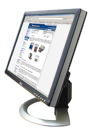

Dell UltraSharp 2005FPW
 Les fameux coupons de réduction étant dur à dénicher, certains ont tenté le coup en appelant directement le service clientèle Dell et après une petite négociation, ils se sont vus accordés la réduction. Alors si ca vous intéresse, et que votre anglais est pas trop mauvais, ca vaut bien une petite communication internationale
). Il n'y a vraiment qu'en dessous qu'on se rend compte qu'on travaille en interpolé.

Caractéristiques
Taille : 20.1"
Format : 16/10
Résolutation native : 1680x1050
Technologie : S-IPS
Temps de réponse : 16 ms
Dalle : LG-Philips LM201W01 (la meme que celle du Philips 200W6CS, de l'Apple 20" et du Acer AL2032WM)
Angles de vision : 176°
Nombre de couleurs : 16.7M
Pitch : 0.258 (ca fait des tout petits pixels ! Il a fallu que je me mette à 10cm de l'écran pour répérer mes 2 sous pixels morts
Luminosité : 300 cd/m² (pas impressionant sur le papier, mais le 2005FPW est très, très lumineux !!!)
Contraste : 600:1
Connectique : VGA / DVI-D / S-video / Composite / 4 x USB 2.0 (l'entrée composite est pourrie, par contre l'entrée S-video est très correcte)
Dimensions : hauteur 39.1 à 49.1, largeur 47.2, profondeur 23
Dimensions de la dalle : hauteur 27, largeur 43.3, diagonale 51
Un cable VGA, un cable DVI et un CD de drivers sont fournis. L'alimentation est multi-voltage (en cas d'achat aux US, il suffit de changer le cable ou d'utiliser un adaptateur pour la prise et ça fonctionne)
Pour le test officiel HFR complet, c'est par ici
Ergonomie
Analogique, DVI, pied ajustable en hauteur, angle dinclinaison de la dalle suffisant, 4 ports USB dont 2 facilement accessible à droite de lécran (pour la webcam, l'APN, la clé USB...), chemin de guidage des fils à larrière, coque fine, ce nest plus une liste mais une leçon dergonomie que cet écran assène à ses rivaux. Dautant quil faut encore y ajouter une entrée S-Vidéo et une autre composite, pour lui relier votre lecteur DVD par exemple. On peut alors pleinement profiter de la fonction PIP (Picture In Picture) accessible via un bouton en face avant et mettre à gauche un jeu, du texte, son navigateur internet, et à droite la sortie vidéo de son magnétoscope.
Il fait tout cela avec un design ravageur et très classe, enfin je trouve, et en sappuyant sur un OSD dune clarté, dune lisibilité, hors norme. Il est formidable, intuitif, très clair, complet... Un regal !
Réglable dans tous les sens, il pivote aussi bien sur, mais il est alors presque trop "haut".
