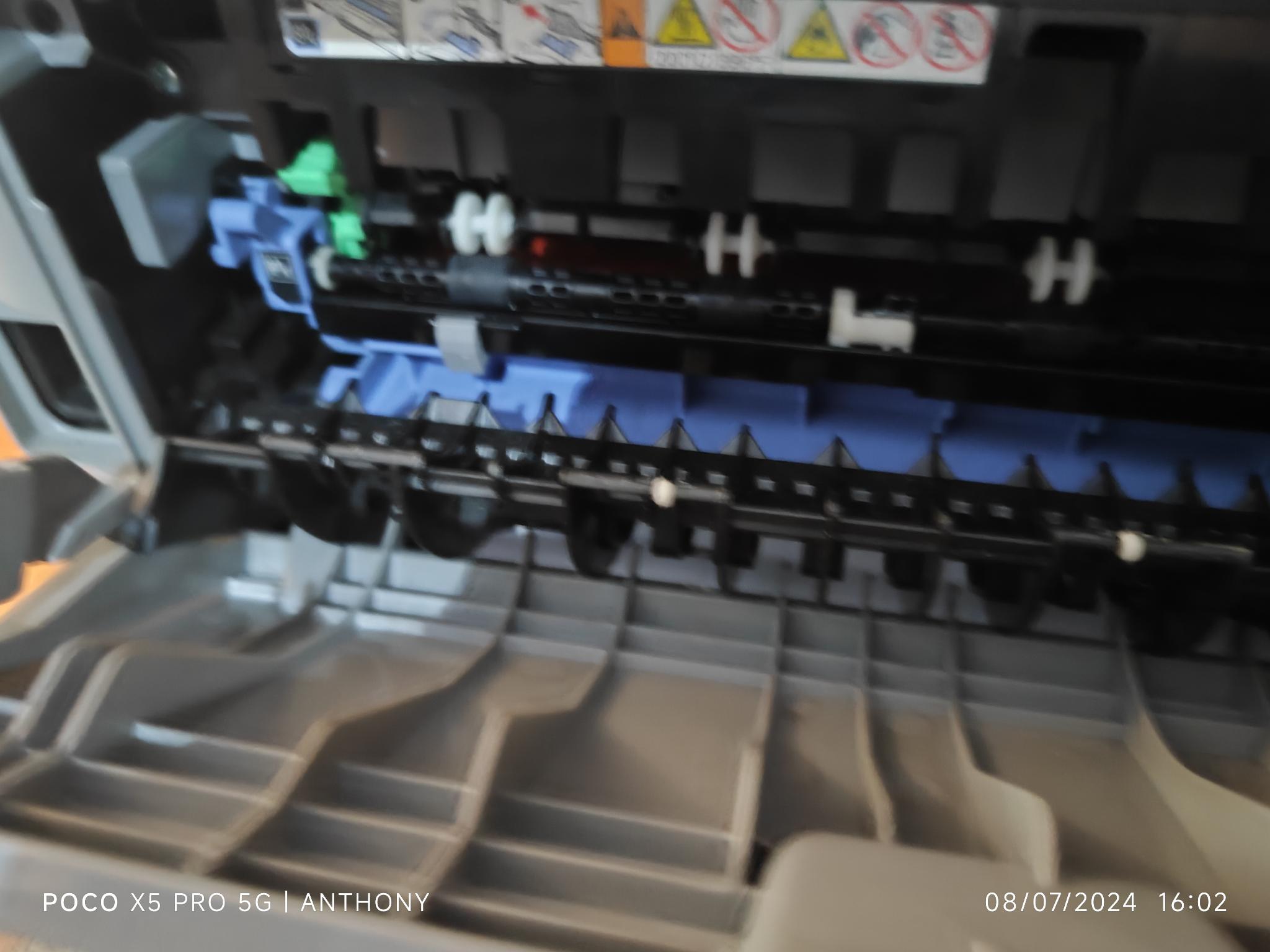

En fait, j'ai dû changer le calibrage dans le bac, en déplaçant les trucs vert, pour mettre du papier bien plus fin et imprimer... ce papier était plus petit... ça m'en sautait parfois lors de l'impression d'un petit texte dessus...
Maintenant, depuis ça fonctionne mal...
ça reste coincé ici, là ou il y a la flèche bleue :
Le numéro 2 de la capture... du site Brother :

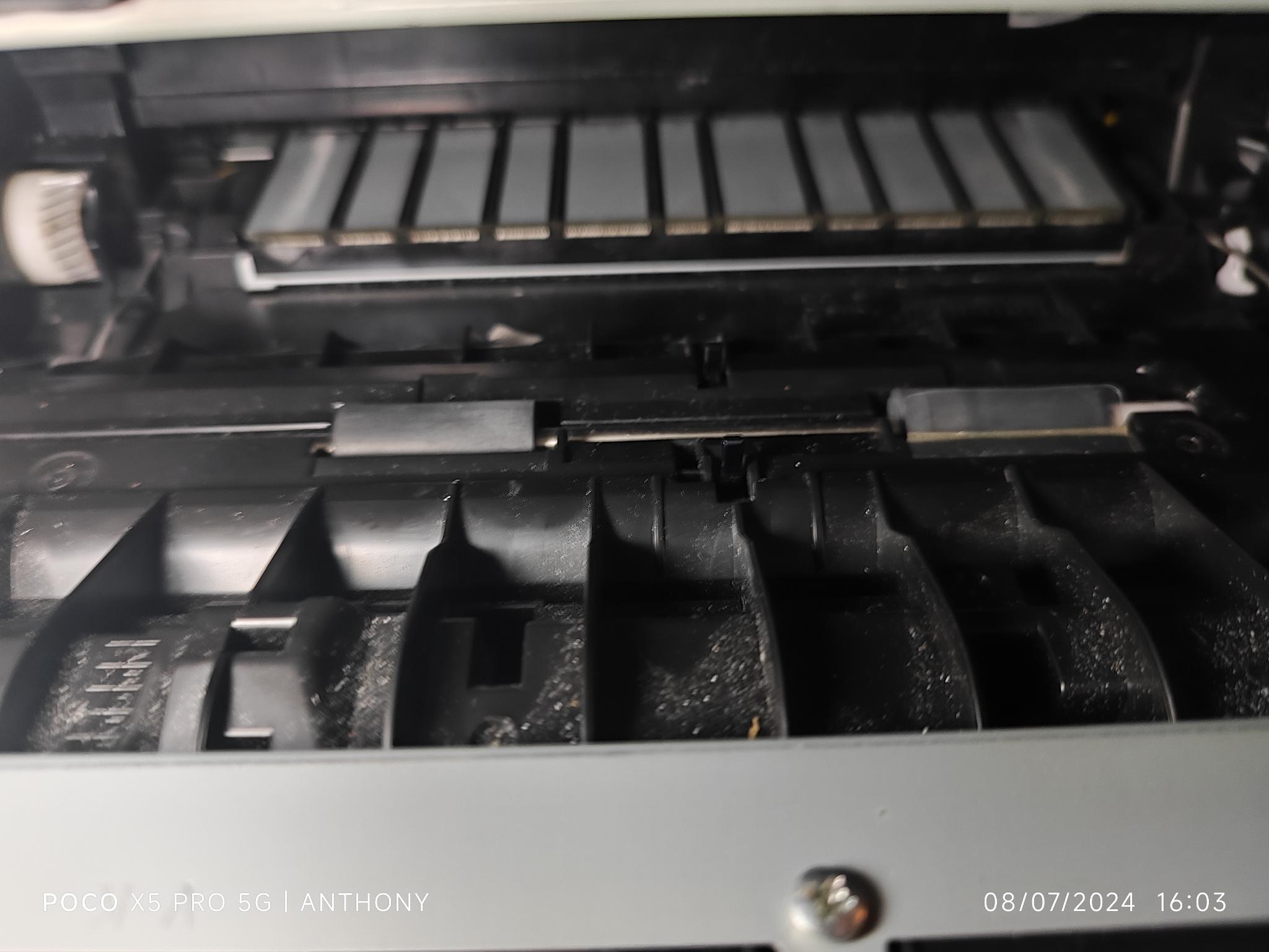

Bonjour, généralement il ne faut pas descendre en dessous de 80g/m² pour le papier. Si ça bourre régulièrement c'est souvent les roulettes et patins en caoutchouc qui se sont chargés de poussière de papier, un petit coup de chiffon imbibé d'alcool devrait réglé le problème.

Je ne connais pas particulièrement ce modèle, il faut regarder avec une lampe de poche en partant du bac à papier, en ouvrant tous les carters accessibles (côté toner, tambour et à l'arrière de l'imprimante).
Si des pièces à nettoyer sont éloignées, je nettoie avec un coton tige ou si c'est trop court avec une baguette de jeu mikado avec un petit bout de chiffon scotché à l'extrémité.

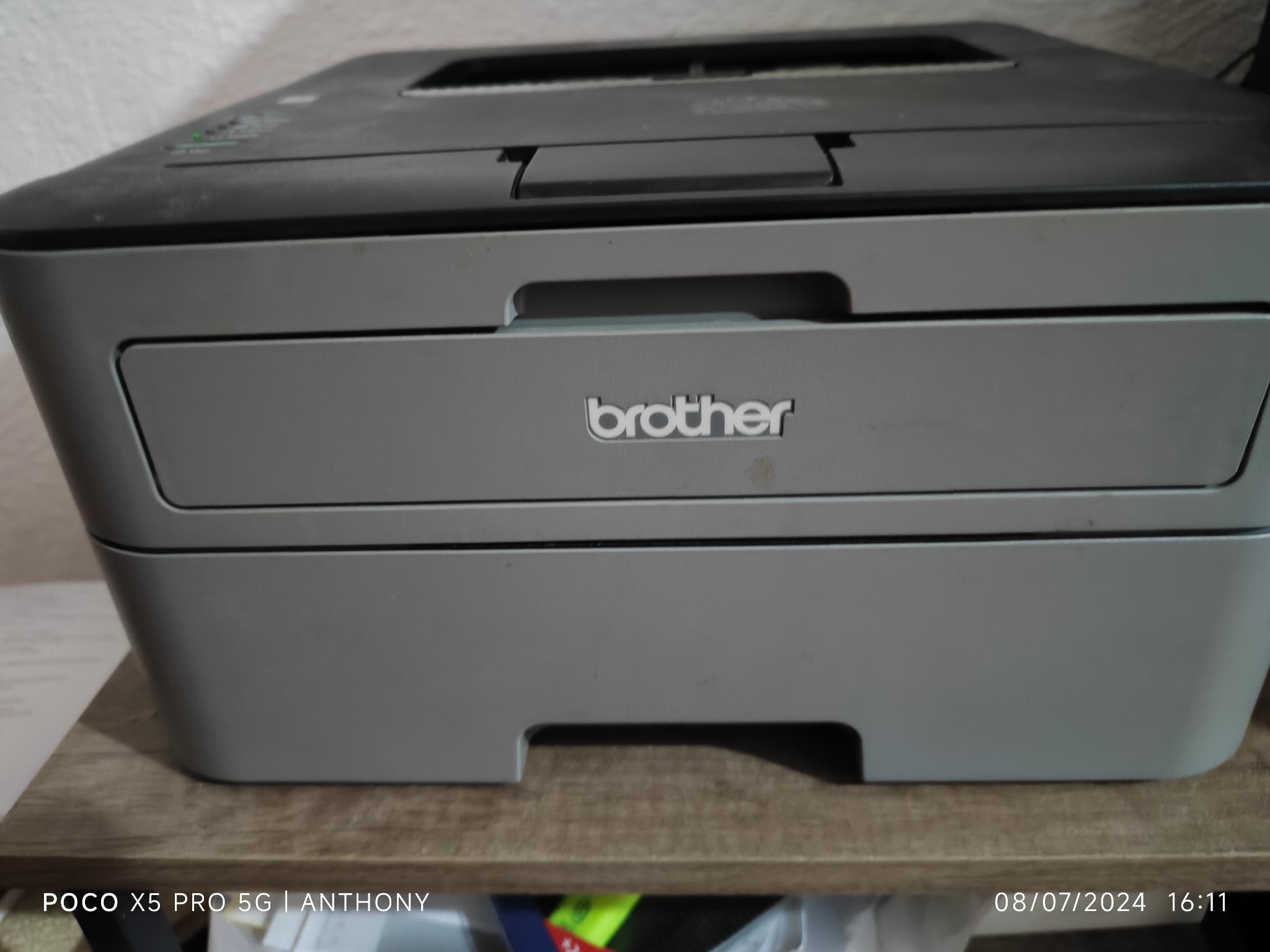

Voici des photos de l'imprimante (intérieur et extérieur : "Brother HL-2300D" ) :
https://www.cjoint.com/doc/24_07/NGiqhMJzdYl_signal-2024-07-08-171025.jpeg (imprimante)

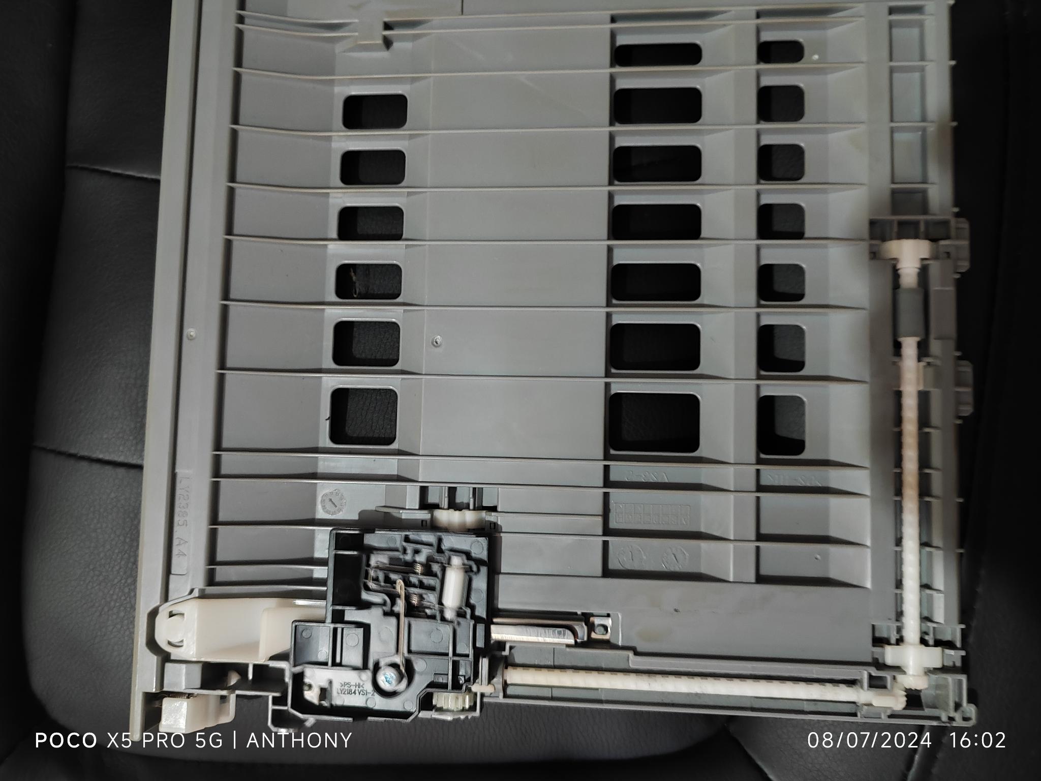

https://www.cjoint.com/doc/24_07/NGiqidXaIdl_signal-2024-07-08-171033.jpeg (bac où se coincent les feuilles, situé au-dessus du bac de feuille ou entre....)

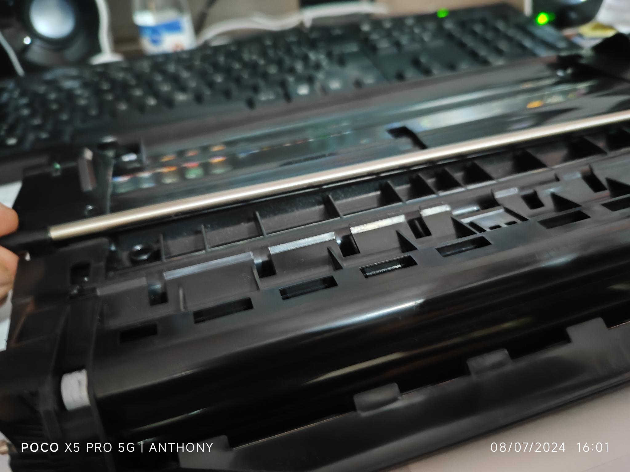

https://www.cjoint.com/doc/24_07/NGiqjrHR2Dl_signal-2024-07-08-171029.jpeg (là ou va le toner et le drum)
https://www.cjoint.com/doc/24_07/NGiqkkMb8Sl_signal-2024-07-08-171053.jpeg (drum + toner)
