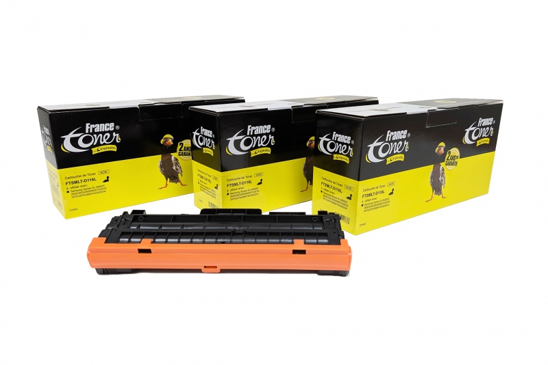

J'ai ensuite regardé la cartouche de toner MLT-D116L
https://www.francetoner.fr/photospr [...] 16L_X3.jpg
Le toner est délivré via un rouleau qui est entièrement recouvert de toner.
J'ai découvert qu'à un endroit de ce rouleau, il y avait un amas de toner.
Ma théorie est que c'est cet amas de toner sur le rouleau de la cartouche qui crée les taches imprimées, notamment en se reportant sur le tambour.
Pour vérifier cela, j'ai nettoyé le rouleau de la cartouche.
La tâche, et l'amas sont réapparus aussitôt.
Je soupçonne l'existence d'un autre rouleau au sein de la cartouche.
Je me dis que quelque chose ne fait pas bien son travail là-dedans.
Je pourrais facilement le vérifier en remplaçant la cartouche (qui n'est pas donnée et la présente étant encore bien pleine).
Je sais qu'il y a une pièce qualifiée de "Racle" sur certaines cartouches, dans laquelle des morceaux de papier peuvent se coincer mais je ne la vois pas sur la mienne.
Je me dis que le problème se situe entre les deux rouleaux de la cartouche, ou sur l'autre rouleau que je ne peux atteindre.
Peut-on trouver des photos de cette cartouche démontée ?
Avez-vous une idée du mal qui frappe cette cartouche ?
Quelqu'un l'a-t-il déjà solutionné ?
D'avance merci.

Foutu pour foutu, je me suis dit que j'allais tester une autre cartouche.
Mais alors foutu pour foutu, j'ai opté pour une compatible, sur Amazon, à trois francs, six sous (Mais, pas le premier prix, j'ai opté pour une marque inconnue, certes, mais avec quelques évals positives).
Et le miracle s'est produit !
Plus aucune traces !
C'était donc bien la faute de la cartouche !
