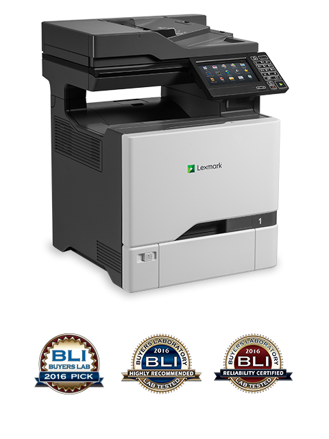

Lexmark CX725de, laser couleurs, 4 en 1, avec fax (~1.000€) http://media.lexmark.com/www/idml/ [...] s/high.pdf
    http://www.lexmark.com/common/images/series/cx725/hero.png
    Cartouche(s) livrée(s) avec l'imprimante Lexmark CX725DE:
    Cartouches Return Programme noir et couleur 7 000 pages!
    http://www.lexmark.com/FR/fr/catal [...] Id=FR10164
