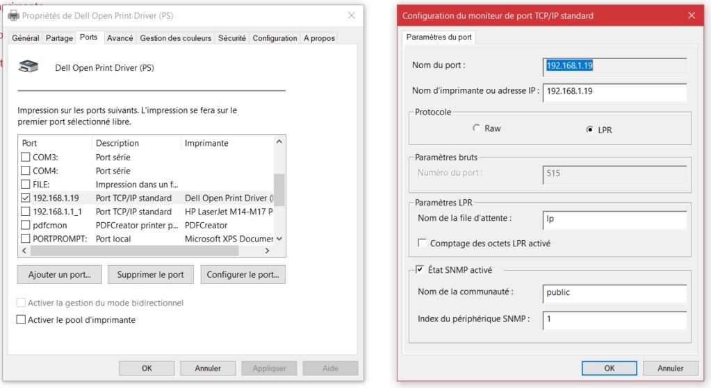

Marsh Posté le 12-03-2023 à 13:28:41
Moi ça fait bien longtemps que j'ai atteint mon seuil de compétence.  :pt1cable:  J'avais déjà essayer de "forcer le brodcast" mais ça n'avait pas réglé le problème.
 :whistle: Quelque chose d'intéressant m'interpelle en comparant la capture des propriétés de ton 'Dell open print driver (PS) et la capture d'écran équivalente chez moi (voir ci-desous).En effet chez toi est cochée la ligne avec l'adresse IP 192.168.1.19 (port TCP/IP standard) alors que chez moi est cochée une ligne WSD-693ea4b...
Penses-tu que je doive cocher la ligne commençant par l'adresse IP 192.168.0.31 ?

Marsh Posté le 12-03-2023 à 17:23:58
Ha oui, en effet ce n'est pas pareil du tout, tu devrais être sur la ligne 192.168.0.31, ça dû passer en port WSD lors d'une modification. Essaye de cocher la ligne TCP/IP pour voir si l'imprimante y est et ce que ça fait, au pire tu auras à renseigner les paramètres du port .
