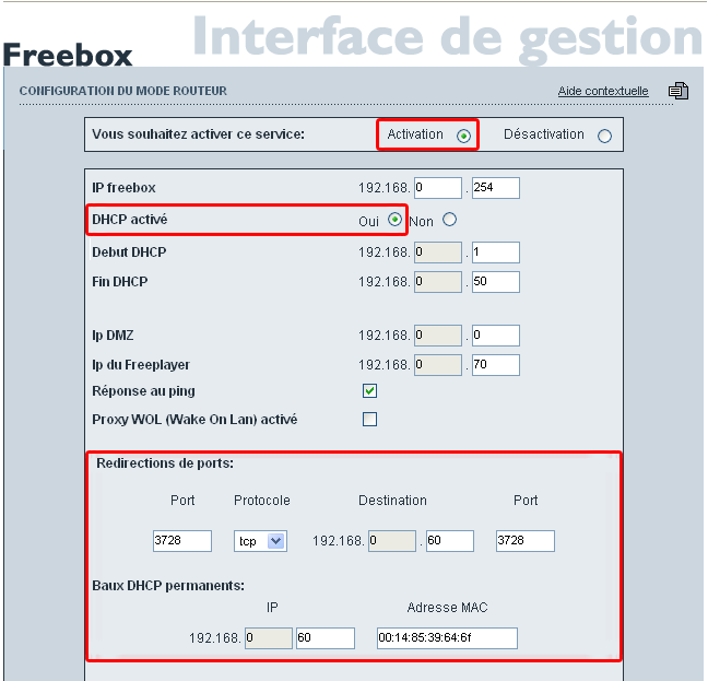

Je viens d'acquérire la caméra IP de HEDEN (VISION CAM wifi) qui est l'équivalent de la FOSCAM. Je n'arrive pas à la déclarer correctement via l'outil ip camera tool.
Je l'ai branché en RJ45 sur ma freeebox et j'ai réussi à la visualiser par deux fois (à 1 jour d'intervalle) dans l'outil ip camera tool en tant que anonymous. J'ai pu lui renseigner une ip fixe ainsi que toutes les informations réseau à chaque fois. Mais dès que je clique sur 'OK' la ligne anonymous disparait mais rien ne réapparait par la suite. De plus j'ai remarqué que la diode verte de la caméra clignotait très lentement comme si elle ne trouvait pas de réseau. Après j'ai beau essayé de débrancher et rebrancher la caméra mais rien n'y fait la caméra n'apparait plus dans l'outil d'intialisation ip camera tool. Pour un même jour je n'arrive plus à la visualiser et la diode verte clignote très lentement.
J'ai essayer à plusieurs reprise de réaliser un RESET mais j'ai l'impression que ça ne fonctionne pas. J'ai suivi cette explication:
@ LMS
fais un RESET complet de ta foscam, => alimente la et appuie 30s sur le petit BP caché dessous la base, relache le BP, débranche, rebranche.
laisse la rebouter (c.a.d ~ 45s)
Pour info les infos réseaux que j'ai indiqué sont les suivantes:
_ ip camera : 192.168.0.19
_ port : 81
_ paserelle : 192.168.0.254
_ masque réseau : 255.255.255.0
Merci de toute vos suggestions pour m'aider à résoudre mon problème
Marsh Posté le 09-04-2010 à 11:27:09
regarde déjà (pour comprendre) la signification du mode de clignotement de la LED verte (in ENGLISH)
ce n'est vrai UNIQUEMENT que si ces clignotements sur la HEDEN sont les même que sur la FOSCAM
http://forum.hardware.fr/hfr/Hardw [...] tm#t594950
et pour les DNS, tu as mis quoi ?
ta freebox est en mode routeur ?
donne plus d'explications sur ton réseau stp
Message édité par paillassou le 09-04-2010 à 11:37:11

Marsh Posté le 09-04-2010 à 11:54:10
Merci d'avoir répondu si rapidement @paillassou
Alors j'avais déjà regardé la signfication du clignotement de la LED et moi je suis dans la première situation:
"Slow blinking GREEN LED: is seen during the boot sequence, while the camera is searching for an network"
Mais il ne change jamais de fréquence de clignotement.
pour le DNS j'ai mis celui de free (je l'ai récupéré sur mon PC en tapant ipconfig /all)
Ma freebox est bien en mode en routeur car j'ai un NAS collé derrière.
A priori mon problème serait pkoi ma camera IP n'arrive plus à trouver de réseau quand je valide OK sur la fenêtre de l'application IPCAM tool.
Je n'ai jamais attendu plus de 10 minutes peut-on imaginer que le boot prenne très longtemps sur ma caméra? Pourtant dans le manuel ils disent au max 1 minutes
J'ai déjà redirigé mon port 81 vers l'adresse 192.168.0.19 qui devra être l'IP de ma caméra.
Message édité par prodija le 09-04-2010 à 11:55:26

Marsh Posté le 09-04-2010 à 12:09:11
ne pourrais tu pas lui attribuer un adresse IP (ex:192.168.0.19) par son adresse  MAC (ex: c'est le numéro de série ID dans IPTools)
et tout ça, via la config du routeur FREEBOX
cf. la ligne "BAUX PERMANENT" (en mode DHCP)
http://www.gigatribe.com/images/fr/freebox3728.gif
je ne veux pas modifier TOUT ton réseau, mais ce serait TELLEMENT plus pratique ;)
vois ce que tu peux faire...
AUSSI désactive le truc UPnP dans ta config HEDEN

J'ai failli faire cette réponse... puis j'ai réfléchi. :P
Si tu utilises DHCP, il faut créér deux réservations. ;)
et deux routages (ou une plage) si tu veux pouvoir y accéder de l'extérieur par RJ45 ou WiFi.
Message édité par jpascal le 09-04-2010 à 12:39:18
Marsh Posté le 09-04-2010 à 13:06:31
+1
OUI c'est vrai, il faut préciser:
une @dresse IP affectée pour l'adresse MAC carte WIFI
une @dresse IP affectée pour l'adresse MAC carte ETH RJ45
mais bon...
le tout est de choisir, à l'usage, quel est LE mode de connexion (filaire ou wifi) le plus utilisé des 2 ;)
afin d'accéder à sa [ FOSCAM FI8908W / HEDEN VISION CAM ] correctement
la mienne étant constamment connectée en WIFI...
sur ma foscam, j'ai fait mes réglages WIFI via l'interface web en RJ45, j'ai validé/rebooté
j'ai déconnecté le cable RJ45 => et roule ma poule... ;)
mais, j'ai pas vraiment testé le fait de laisser les 2 modes connectés en même temps...
il se pourrait même que la connexion est mode ETH RJ45 inhibe le mode WIFI, non ? j'sais pas...
Message édité par paillassou le 09-04-2010 à 13:13:24
Marsh Posté le 09-04-2010 à 14:38:02
C'est le cas il me semble. Pas de Wifi si câble RJ45 branché, et vice versa.
