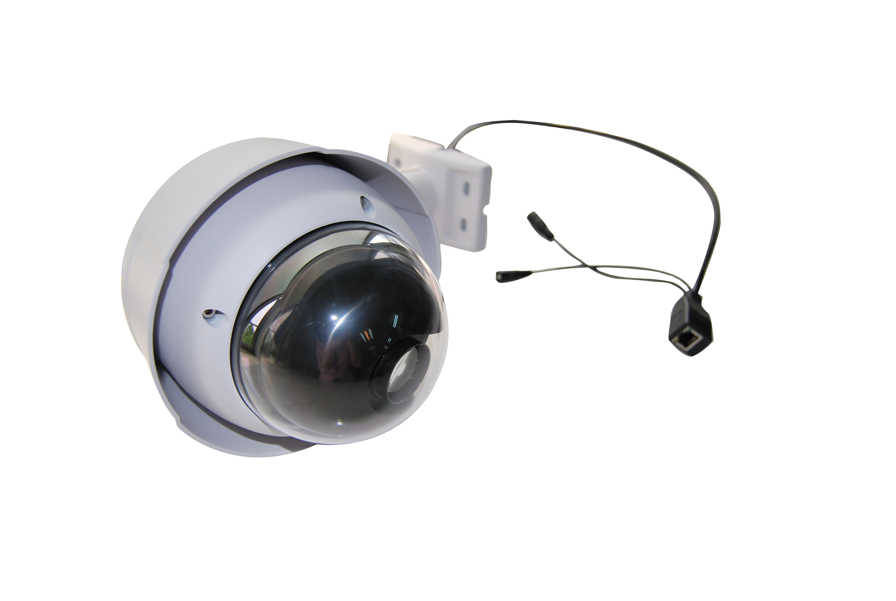

Bonjour, je suis intéressée par la caméra extérieure Foscam FI8620. Sur le site du fabriquant il est indiqué qu'elle possède 36 leds mais un avis sur un site d'achat dit qu'il y a absence de ces 36 leds, contrairement à ce qui est dit sur le site du constructeur. Quelqu'un peut-il me dire, sil y a vraiment ces leds ou pas. Merci beaucoup.

A priori je dirais : non ! Car il n'y a rien à ce sujet ici : http://www.foscam.com/prd_view.aspx?id=176
Par contre la sensibilité en couleur et surtout en noir et blanc est élevée, donc s'il y a un peu de lumière d'ambiance...
Il y en a une en démo sur le site foscam.com, vois ce qu'elle filme la nuit (heure chinoise...) : on peut la déplacer avec les preset.
La qualité d'image (CCD), de zoom (x10) et la fluidité d'envoi (H264) depuis la Chine sont impressionnants, mais cela a un prix : 350€ chez Casabill / Foscam, où il y a apparement cette boulette sur les led : copié-collé malheureux ?

Un autre point à noter : pas de wifi, ethernet fillaire, à voir si POE ou pas ?
Edit : chez Casabill dans l'onglet Informations complémentaires il est bien precisé qu'il n'y pas de vision nocturne, ni de led ir, avec un éclairage minimal de 0,6Lux.
Il y a potentièlement d'autres boulettes comme l'alim en 5Volt, contre 12V sur foscam.com... où il y a une photo avec câble Ethernet "bizarre", à priori pas du POE mais un câble groupé Ethernet + alim ?
Edit2 : http://www.foscam.com/Private/Prod [...] 153044.png
Edit3: dans le user manual sur foscam.com le câble est bien détaillé (fils d'alim et du bouton reset), ainsi que tout le reste...

Bonjour, je possède depuis qqes jours cette caméra:
- Pas de POE même sur une courte distance avec du cat6, alim obligatoire 12v/2A
- câble réseau groupé avec alim et bouton reset, châssis acier
- Pas de led mais vision clair et propre (en noir et blanc bonne sensibilité) la nuit jusqu'à 22h à notre époque ensuite noir complet
- Zoom x10 honnête mais seulement x10
- Résolution PAL D1 (704x576) mais avec un cadre noir autour de l'image de plusieurs pixels de large (1 pixel défectueux sur mon image)
- Codec unique H264
- Qualité CCD honnête (bien meilleur que les cmos)
- Couleur impecable
- fluidité bonne
- moteur pan 360° rapide (peux faire la toupie ...)
- moteur titlt 90° un peu léger comme angle de rotation
- L'angle de vue de l'objectif est un peu serré (pas un grand angle)
- il faut du recul et de la hauteur (au moins 3m de hauteur pour profiter de l'utilité de la rotation de 90°)
- Pas d'image sous firefox V21 même avec le plugin quicktime (windows )
- fonctionne sous vlc
