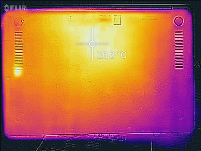

Effectivement j'avais pensé acheter un "airstream" mais l'achat vaut il vraiment le coups ? le prix n'est pas un problème, je parle plutôt d'un point de vue efficacité sachant que les deux sorties d'air ne sont situer que "sous" l'appareil comme sur cette photo : http://www.notebookcheck.net/filea [...] 230856.jpg ? Un model à me conseiller ?
