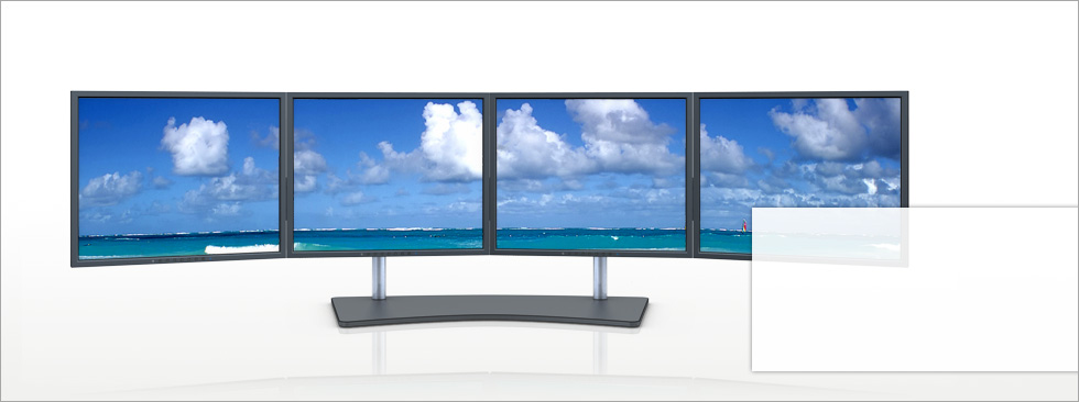

non, tu te trompe dans tes calcul de resolution
avec 4 ecran aligné les un à coté des autres, tu aura une resolution de 7680x1080 car tes ecran etant aligné ca ne change pas la hauteur
si tu met tes ecran en carré, ca te donnera une resolution de 2x 1920 en largeur, et 2x 1080 en hauteur, soit 3840x2160p

Merci !
J'ai plus qu'à faire subir à la carte graphique une sortie en 3840x2160p !
Marsh Posté le 29-12-2015 à 18:24:10
: peut-on monter une telle installation sur une carte graphique "limitée" à 4096x2160 ? Ou bien faut-il passer à des CG plus "professionnelles" ?
Je m'apprête à monter un bureau professionnel avec 4 écrans Full HD (1920*1080), branchés en DP 1.2 sur un hub Club 3D MST, lui-même branché sur le port DP d'un carte graphique (GeForce 750 GTX).
Quand je lis les caractéristiques des CG, même modernes, je tombe souvent sur "Résolution maximale : 4096x2160".
Hors, avec 4 écrans Full HD, je suis amené à penser que la CG doit sortir 4 * 1920x1080 soit 7680x4320...
Ma question est sans doute simple, mais à mon sens il peut y avoir confusion
Mille merci !
