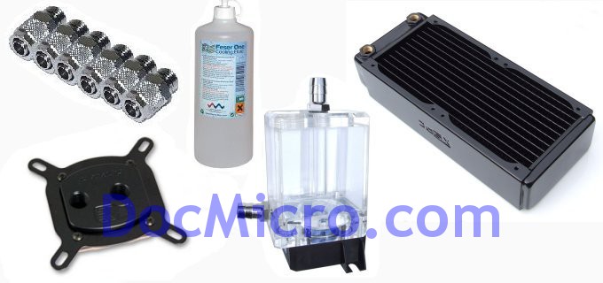

tu veux quelque chose de performant
voici un bon kit
http://www.docmicro.com/pieces/des [...] piece=5398
il faudra juste les demander de changer la fixation du wb cpu (s478 au lieu du s939)
il est moins cher que le zalman et beaucoup plus perf
pour le liquide tu prends du LDR (liquide de refroidissement de voiture)
tu peux le couper avec de l'eau

re voici le kit
là tu vois mieux ?!
et dans ta voiture tu rajoute aussi l'eau tous les 2 jours ?
ben c'est pareil !

Marsh Posté le 29-05-2006 à 21:03:44
kiskoulocitron,
moi je refroidis bien une 7800gtx + un A64 3200+ chipset nf4 avec ce rad
mais si tu veux des temps extremes et que tu as de la place prend plutot un triple
"pompe suffisante ?" tu rigoles c'est l'une des pompes les plus puissantes en wc (600L/h avec 4,7m de colonne d'eau)
2 wb HPDC meme en série c'est de la rigolade pour elle
ils peuvent changer les éléments pour faire évoluer le kit mais ils le dit dans les caractéristiques

NaetoH,
le kit LPDC est trés performante
mais si tu peux avoir un kit personnalisé en HPDC au meme prix voir moins ca sera mieux
