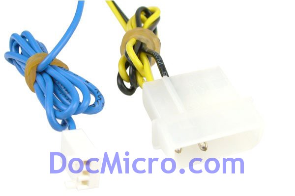

La pompe ne démarre pas ...
Marsh Posté le 07-04-2012 à 15:06:14
Il y a deux branchements comme sur la photo : http://www.docmicro.com/images/pie [...] p12V.2.jpg
J'ai branché le gros branchement sur l'alim avec la technique du trombone (les tensions sont bonnes : vérifier avec un voltmetre).
Faut-il obligatoirement brancher l'autre fil ?
Marsh Posté le 07-04-2012 à 15:10:43
L'autre c'est le retour vitesse qui sert à rien quasiment.
Tes sur pour le branchement ?
Marsh Posté le 07-04-2012 à 15:13:49
Oui, au voltmètre il y a bien 12V
Marsh Posté le 07-04-2012 à 15:16:29
Tu peu vérifiée au niveau des fils de le pompe ? juste derrière le branchement de la molex.
Sinon la vois pas
