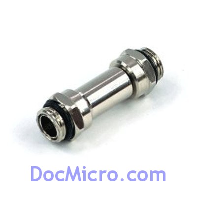

- Le connecteur crossfire : Connecteur SLI / CrossFire Réglable pour Relier 2 Cartes VGA, Espace 2 Slots
http://www.docmicro.com/images/pieces/WC_ConnSLiReglable.jpg
http://www.docmicro.com/pieces/Doc [...] _6812.html

Sinon pour le connecteur sli/crossfire, ca fait quel diamètre en interne? ce serait bête que ca fassent une réstriction ^^
Marsh Posté le 08-10-2008 à 01:57:50
Le diamètre interne n'est pas précisé sur leur site mais je crois que c'est un diamètre universel non ? Tu m'as mis le doute du coup je suis allé voir sur plusieurs sites afin de comparer mais je n'ai pas trouvé de connecteur plus gros  :??:
Si quelqu'un pouvait confirmer  :jap:

En effet le matos koolance est magnifique. Pour le connecteur sli/crossfire tu peux toujour le prendre le prendre si tu trouve pas d'info. Et si jamai le diamettre interne est petit, tu met un bout de tuyau à la place :)
Marsh Posté le 08-10-2008 à 13:31:03
En effet Koolance  :love:
Et merci pour l'astuce du tuyau à la place du connecteur crossfire, je n'y avais même pas pensé !  :pt1cable:
